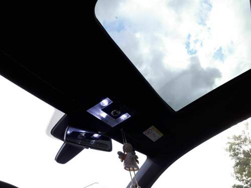

led innenraumbeleuchtung und philips x treme vision...
20170911-173253
20170911-173348
20170911-173432
Sieht cool aus mit den Leds im Innenraum....ist die Philips auch wirklich besser von der Ausleuchtung?? Oder ist das Licht nur weisser, für mich immer noch nicht erklärbar wie man in einem Auto von MJ 2017 eine H4 sereinmässig verbauen kann....
ist schon ein wenig besser das licht...aber jetzt nicht mit großem wow- effekt...
