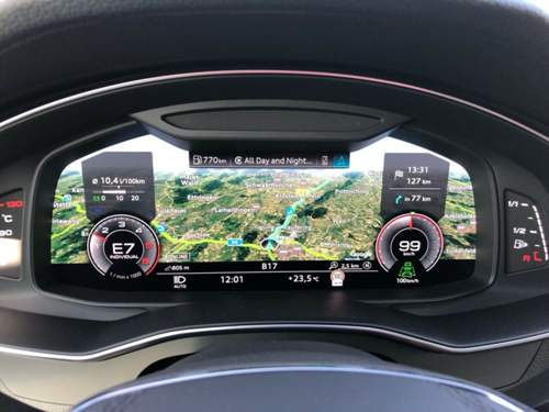

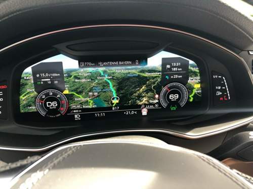

@T136 schrieb am 22. April 2019 um 21:51:18 Uhr:
@scoty81 schrieb am 22. April 2019 um 21:42:56 Uhr:
Genau, 80 auf Landstraßen, 100 auf Autobahn/ bzw. Bundesstraßen mit zwei Fahrspuren je Fahrtrichtung.
Gerade erst 250km getestet.
Das ist ja cool ... nun muss ich nur rausfinden, warum meiner das nicht macht... hat da jemand eine Idee?
Anbei zwei Bilder, funktioniert perfekt.
Hallo, heute habe ich es nochmals ausprobiert. Bei mir geht das nicht, geht immer auf 100km/h auf der Landstraße. Hat jemand eine Idee wo ich das ggf. einstellen kann? Vielen Dank im Voraus!
@T136 schrieb am 24. Mai 2019 um 20:18:53 Uhr:
Habe es heute gefunden... und klappt nun super! Heute war zudem erste längere Autobahnfahrt. Und ich muss ehrlich sagen dass der neue A6 nochmals um eine ganze Ecke besser als Zugpferd taugt als der Vorgänger. Und der war schon gut. Ich habe zudem den Vergleich zu SUVs und muss sagen dass für mich der A6 mit quattro die perfekte Zugmaschine ist.

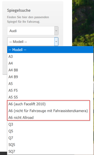

Wie sieht das mit den EMUK eigentlich aus, wenn man Umfeldkameras hat? Wird EMUK dafür überhaupt was anbieten, oder bin ich damit raus?
Warum? War bei meinem Tiguan auch kein Problem.
@scoty81 schrieb am 12. August 2019 um 16:17:11 Uhr:
Weil Emuk das auf der Homepage direkt als Auswahlbedingung stellt. Wenn nicht den Punkt "ohne Fahrassistenzkamera" auswählt, bekommt man nur alte Jahre angezeigt.
2019-08-12-16-23-07-emuk-die-sichere-verbindung-spezialspiegel
Es gibt doch für den A6 noch gar nichts. Im Tiguan hatte ich auch alle Assistenten und da war das kein Problem. Der Bügel hat nichts verdeckt.
Spiegel für den A6 sollen frühestens ab Oktober verfügbar sein. 🙁
@scoty81 schrieb am 12. August 2019 um 17:42:43 Uhr:
Aber für das Vorgängermodell ist es das selbe. Auch die Modelljahre gibt es nur Spiegel für Spiegel ohne Kamera. Naja, ich wart jetzt mal ab. Wenn für das neue Modell die Halterungen verfügbar sind, bestellt ich mir welche und teste es.
