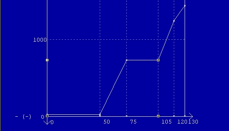

Vielleicht noch was zu deinen 90°C Betriebstemperatur.
Du weißt aber schon, dass die Hersteller (nicht nur VAG, Audi) hier eine Glättung vorsehen, d.h. das in einem bestimmten Temperaturfenster (zb. 75 - 105°C) die Anzeige immer auf 90°C festgetackert ist und sich der Zeiger keinen Millimeter bewegt?

Der 1.8T hat auch den Wasser-Öl-Wärmetauscher. Daher folgt die Öltemperatur der des Kühlwassers. Zwar nicht gleich bei Kaltstart, aber einige km später.

Dann zeigts mir im Cockpit also schon so in etwa auch die Öltemp an!?
Was ja dann aber eh nichts bringt wenn VW da wirklich nicht die reale Temperatur anzeigt, sondern bis zu einem bestimmten Bereich immer 90°c anzeigt.
Wie sieht's denn aus mit Öltemp Anzeige nachrüsten?
Wo könnte man denn da das Signal abgreifen? Oder bringt man da die Boardelektronik durcheinander wenn man da was anschließt?
Ja genau, bei Vollgas Autobahnfahrt geht die Öltemp. aber auch höher wie die Wassertemp., aber nicht bedenklich. Die angezeigte Wassertemperatur ist wie schon erwähnt gedämpft, bei real ca. 80-100°C werden eben 90°C angezeigt. Außerhalb der normalen Parameter(Kaltstart und zu warm) bewegt sich die Nadel dann aber doch.

Gibt's eigentlich einen besonderen Grund dafür warum nicht der exakte Temperaturwert angezeigt wird? Finde ich extremst unlogisch!
Gab früher zu viele Kundenreklamationen...meine Temperatur ist höher/niedriger als sonst...wird nicht richtig kalt/warm usw...eben alles, was sich durch anderes Motoröl, Witterung...whatever beinflussen lässt.
