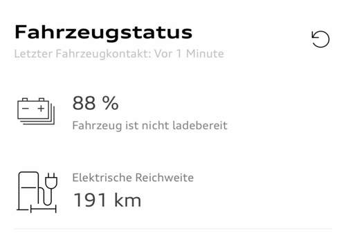

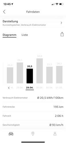

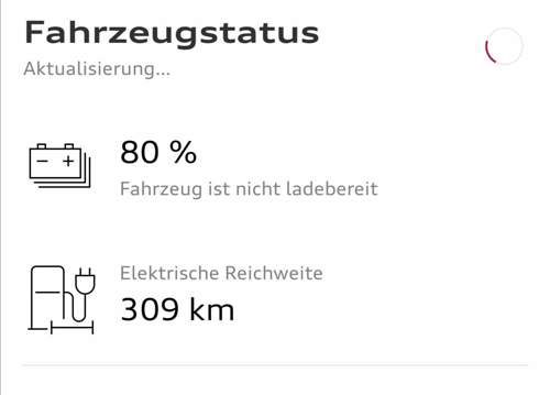

Sooo, jetzt ist bei meinem e-tron. MJ 2019 der seit 4 Monaten völlig problemlos und fehlerfrei läuft, das erste Problem aufgetreten: Gestern Abend 100% Ladezustand mit 313 km Reichweite (finde ich sowieso recht niedrig). Heute früh plötzlich nur 240 km Reichweite bei nach wie vor 100% Ladung. Dazu startet der Mmi Bildschirm nicht..... Ist das ein Zeichen für ein Steuergeräteproblem? Hat jemand eine Idee dazu?
Schon eigenartig? Sind die Aussentemperaturen plötzlich viel tiefer als beim letzten Gebrauch, sodass er die Heizung miteinrechnet? Obwohl, dass sollte ja sicher nicht soviel ausmachen. Das MMI sollte aber schon angehen. Gib mal Bescheid wie sich die Sache entwickelt.... Hab Dir mal noch mein aktueller Ladezustand angehängt, bei Langzeitverbrauch von 26kWh/100km
@Dr.None schrieb am 30. April 2020 um 07:28:17 Uhr:
hast Du evtl eine Navigation aktiv? dann kalkuliert er die Reichweite basiert auf der Navi und die ist praktisch immer kürzer als ohne Navi...
Hallo, kein alles wie immer. Langzeitverbrauch 29kWh/100km. Hier der aktuelle Ladestand....
@Dr.None schrieb am 30. April 2020 um 09:18:00 Uhr:
... Ups, hier ist aber definitiv was faul im Staate Ingolstadt. Was sagt der Freundliche?
Ja, da ist definitiv was nicht richtig.
