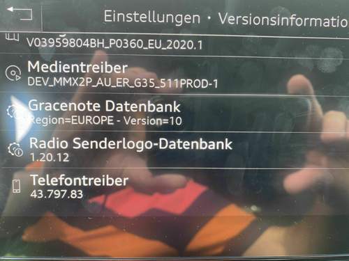

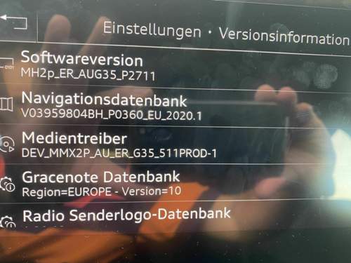

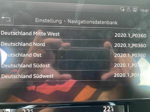

ich bräuchte mal bitte die Hilfe des Forums:
Gestern meinen e tron vom Händler abgeholt, grundsätzlich sehr begeistert. 55 Quattro mit Allem, war ein Lagerfahrzeug, das schon 8/2020 produziert wurde und jetzt erst Erstzulassung.
Problem: Hatte den Händler extra nochmal gebeten, sich um die Aktualisierung der ganzen Software zu kümmern. Hab jetzt aber den Eindruck, dass das noch der alte Stand ist, zumal jetzt auch Lizenz-Probleme gemeldet werden (Demo-Lizenz abgelaufen, alle Online-Dienste nicht verfügbar, keine Datenverbindungen möglich, ist aber alles komplett in der Ausstattung drin, super…).
Könntet Ihr bitte so nett sein und anhand der Versionsnummern einen Eindruck bekommen, ob das aktuell ist? Ich bin da leider überfragt, Voll-Laie… 1000 Dank!

Also von den Navidaten gibt es eine 2021 Version, das sah ich vorhin zufällig in myAudi im Browser.
