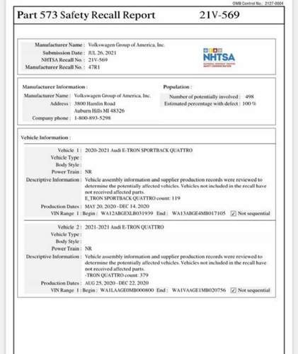

Haben Sie bereits diesen Rückruf bezüglich der Bremsen einiger Modelle erhalten, die zwischen Mai und Dezember 2020 gebaut wurden? Siehe Bild für weitere Informationen.
76efabe2-0402-41f1-a099-a849f05896af
