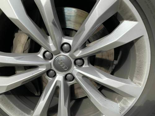

Mein Q7 Bremsscheibe Riefen
Mein Q7 Bremsscheibe Verfärbung

Ich hatte die Tage eine interessante Erfahrung mit der Q8-Bremse (TFSI 55).
Da ich aufgrund der Corona-Zeiten im Moment viel im Kurzstreckenbereich unterwegs bin, trat bei mir zuletzt ebenfalls der bekannte Effekt nach einer stärkeren Autobahnbremsung bei zuvor kalter Bremse auf. Blaue Hotspotbildung + Brummen, so wie vielfach bekannt und so wie es auch früher schon beim Q7 war. Letzthin hatte ich jedoch eine eilige Hin-Rücktour über insgesamt ca. 800 km zu bewältigen. Nachdem sich die Bremse anfangs noch ein wenig zierte, wurde sie bei meiner Autobahn-Hatz jedoch von Bremsung zu Bremsung besser. Die Giftigkeit nahm zu und von irgendwelchen Brummgeräuschen etc. keine Spur mehr. Belastet wurde die Bremse schon ordentlich, da ich wirklich gefahren bin, was ging und erlaubt war.
Wieder zu Hause angekommen, hab ich mir mal die Scheiben angeschaut. Die ehemaligen Hotsports waren höchstens noch zu erahnen, ansonsten war alle Scheiben mal wieder richtig schön blank. Anscheinend mag die Bremse eine gewisse "Intervall-Dauerbelastung" unter Temperatur. Ich meine nicht langsam an den Vordermann ranschleifen lassen, um die Geschwindigkeit anzupassen, sondern lieber stärker reintreten, dafür kürzere Schleif-Intervalle.
Also mich hat die Bremse in diesem Fall mal positiv überrascht.
Habe mir die Porsche Teile mal bestellt. Wenn die Räder irgendwann runter müssen, baue ich die Sachen ein. Kann ja nicht schaden. 😉
