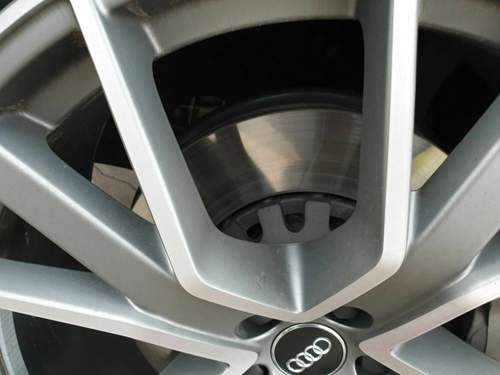

Nach 2000 km mit den neuen Bremsen, davon 70% Autobahn, ist alles in bester Ordnung. Sehr schönes Bild der Bremsscheiben. Ähnlich wie beim sq5. Bis jetzt kein Brummen. Offensichtlich scheint es bei der Erstausrüstung erhebliche Qualitätsschwankungen zu geben. Es gibt also auch mal etwas positives zu berichten.
Bremse vorne 50 tdi
Bei mir nach 2.500 km auch noch tip-top, 60% Autobahn, 15% Landstraße, 25% Stadt
Bei mir nach 85 km auch tip top .
Die Bremsscheibe ab Werk immer noch drin .

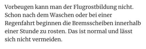

@Bahamabeige bis 10000km werden bei Audi Bemängelungen an den bremsen berücksichtigt! , danach nicht mehr . Flugrost ist normal , gerade wenn es sehr feucht ist bzw. Regnet und das Fahrzeug länger steht . Weist du aus welchem Material herkömmliche Bremsscheiben sind ?

Flugrost hat nichts mit Audi zu tun sondern ist Physik . Geh mal über einen Gebrauchtwagen Parkplatz und guck dir egal bei wem die Bremsscheiben an , stahl . Ich kenne schwache bremsen bei Audi ab Werk seid über 10 Jahren , das mag sein bei dir , glaube ich auch , aber der ROST hat andere Gründe . Kenne keine Marke bei dem das nicht passiert das die Bremsen anfangen zu rosten bei nassen feuchten Wetter und das Fahrzeug länger stand . Ich gebe dir nen tip , Scheiben und Beläge runter , dafür ATE rauf und Ruhe , allerdings nicht mit dem Rost 🙂
https://www.hausjournal.net/verrostete-bremsscheiben
