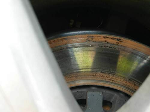

Nach 1400 km Laufleistung. Scheiben vorne. Geräusche wie eine alte Dampflokomotive.Cool oder? Ich unterstelle mal das selbst Dacia bessere Bremsen verbaut!
286 PS. Neufahrzeug.

@verzinkt77 schrieb am 7. Dezember 2018 um 13:10:20 Uhr:
Spiegelt sich die Farbe Deines Oberteils?
Die Ringe in braun sind Flugrost?
Audi baut jeher Bremsen mit stark abrasivem Charakter, daher gibt’s ganz schnell Riefen und Rillen.
@BuddyArno schrieb am 7. Dezember 2018 um 13:36:18 Uhr:
Bei meinen bisherigen Audis traf das nicht zu. Einmal Q7 4L. Zweimal sq5. Ich würde mal sagen dass die Bremsen beim Q7 einfach nur kacke sind.

Ich habe nichts bzgl. der Bremsleistung o.ä. zum Ausdruck gebracht.
Lediglich, dass das Foto als Dokumentation zur Aussage untauglich ist.
