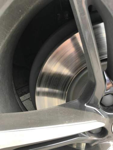

So the question is what is your Brake system PR-1LN or PR-1LP for Rotors 375mmx36?
For 1st one it was 4M0698151AM than 4M0698151T for 2nd 4M0698151AA which seems to be the newest. On USA forum I read that even with new one 4M0698151AA they have still squeaking brakes
am 26. Mai 2018 um 14:45
In USA they have a brake case solved for Q7. There are new brakes pads and springs under TSB 2050737/3
More info here https://www.audiworld.com/.../#post25157258
am 9. Juni 2018 um 18:51
There is finally service bulletin for SQ7!!!!
There are new brakes pads.4M0698151BB which should solve the problem.
Unfortunately they are not available yet in Poland. I mean they are but stock is so far empty.
Audi service said that except recording the noise they will need to measure frequency.
I do not get it. How there might be good or bad frequency causing squeks.... but this is Audi. Trying to avoid responsibility as much as possible.
Habe diese neuen Beläge verbaut bekommen.
Bisher halten sie, immerhin noch keine Riefen. Dafür Quietschen die ziemlich laut und produzieren Unmengen an rostbraunen Bremsstaub. Sowas habe ich noch nie gesehen. Felgenreinugung aller 3-4 Tage ist Pflicht.

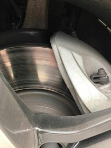

Moin, seit einer Fährt von Frankfurt nach Freiburg haben meine Scheiben scheinbar auch ein thermisches Problem.
Vorne sind die Stahlscheiben vom Q7, 4/2017 blau verfärbt.
Keine Vollbremsung, normales Kleines Gepäck für zwei Personen bei normaler Reisegeschwindigkeit von ca. 160 km/h
und Gesamtfahrlristung von ca.14.000 km.
Sind die Scheiben fertig?
Bremsen tut es natürlich. Aber ich meine schlechter wie vorher.
Micky
Ja, die sind hin. Thermisch tod, das altbekannte Problem
im BMW Forum sagen sie: gut gemacht!
kannst weiter fahren,
die Farbe vergeht nach ein paar tkm, ist nur oberflächlich,
wer schaut denn schon seine Bremsscheiben an,
und wennst du was merkst beim Bremsen, kannst sie immer noch tauschen lassen,
….zitat aus BMW forum
Na dann.... Tausch in Wartungspaket enthalten.
Gruß Micky
