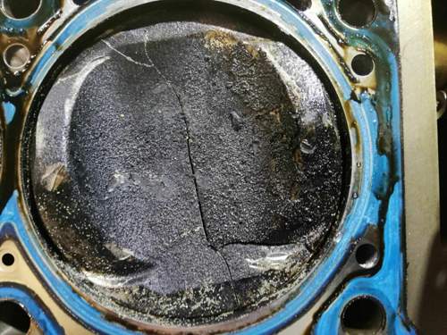

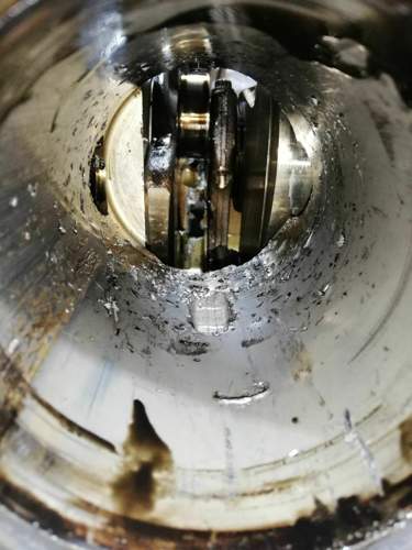

Mal ein kleines Update zum Motor welcher kaputt gegangen ist. Hatte endlich mal Zeit den Motor bis auf die letzte schraube zu zerlegen.
Nach dem schadensbild ist die wahrscheinlichste Ursache ein kolbenkipper.
Es wurden einlaufspuren an mehreren pleuel lagern gefunden.
Die laufbahnen von mehreren Zylindern haben schon auswaschungen, teilweise relativ deutlich. Wobei die Frage ist ob es vor oder nach dem supergau dazu kam. Oder ob der Motor von den vorbesitzern innerhalb von 95tkm ermordet wurde.
Habe sehr viele Bilder dazu gemacht. Da ich nur 5 aufeinmal anhängen kann, hier mal die 5 schlimmsten.
Mfg

Die restlichen Bilder sind halt weitere Aufnahmen von Schäden,
Falls gewünscht kann ich sie natürlich noch hochladen

Also am betroffenen Zylinder kann ich durch die Zerstörung leider keine Aussage zur verkokung machen.
Generell waren alle Zylinder von verkokung betroffen. Insbesondere die ölabstreifringe waren teilweise stark verkokt. Sah mir auch nach den üblichen 2.0tfsi abstreifringen aus welche stark zum verkoken und dadurch zum ölfressen neigen.

Edit: kolbenkipper als Ursache begründe ich damit, dass wie auf einem Bild zu sehen einer der kolben fest war (der mit den Rissen). Dieser musste auch mit einem Hammer ausgetrieben werden.

Motor wurde eingebaut. Doch direkt die Diagnose dass nur 5 zylinder laufen. 1 zylinder max 2bar kompression.
Habe mich dann mit dem Händler auf nachbesserung geeinigt. Fzg wurde abgeholt. Nach längerer wartezeit wurde das fahrzeug wieder abgeholt.
Motorlauf beschissen, MFL ohne funkion, keine bremskraft Verstärkung, Lenkungsunterstützung ohne funktion.
Kurz zusammengefasst. Tacho war ein Tannenbaum.
Habe dann Metallstaub an den Hallsensoren an der Nockenwelle gefunden, Späne im Ölfilter und dir konsistenz vom Öl war eher die von Wasser.
Haben uns dann auf erneute Nachbesserung geeinigt. Wurde vereinbart, dass der Motor abgeholt wird und vom Händler zum Instandsetzer gebracht wird.
Motor wurde an einem Stück versendet, kam leider nicht ganz so wieder zurück.
Hier eine Wasserleitung, dort ein Unterdruckschlauch beschädigt, etc.

Und hat man raus kriegen können was die Ursache des motorschadens war - vor allem bei der doch geringen laufleistung...
