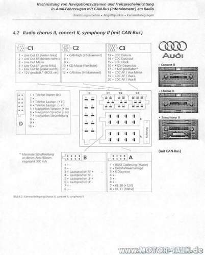

Ich habe folgendes Problem. Mein Auto hatte ein Sony Radio. Vor ein Paar Wochen hab ich mir ein Bluetooth Radio von Kenwood gekauft. Das Problem haengt jedoch nicht mit dem Radio zusammen. Es geht darum, dass das Radio nicht ausgeht und angeht wenn man den Schluessel reinsteckt. Ein Freund meinte, dafuer braeuchte man ein Zuendungsplus. Und bei diesem Umbauthread von den FAQ hab ich folgendes gefunden:
1) Das Radiointerface und der CAN-Bus: Wenn man sich einen nackten (wie ich) bestellt muss man sich um das Disablen des FIS nicht kümmern. Dafür fehlt einem der Komfort des Automatischen Ein/Auschaltens. Dazu geht man an Zündungsplus von Klemme 15 des Stromverteiler und führt in an denISO Stecker Oder man kauft sich für ca. €230.- einen CAN-Bus Adapter vonDietz 61010 + 61020
Jedenfalls geht's bei dem um einen "nackten" A3. Beim meinem war ja vorher ein AUDI Radio drin. Kann mir jemanden hier weiterhelfen?

Wenn du ein Nachrüstradio einbauen willst benötigst du einen CAN-Bus Adapter sowie eine Phantomspeisung für die Antenne. War bei mir das selbe als ich mein Chorus gegen ein Blaupunktradio getauscht habe.
Gruß Bert

Danke. Das ist mir schon klar. Aber das ein- und ausschalten des Radio durch das rein- und rausstecken der Schluessels funktioniert trotzdem nicht. Woran liegt es? Eben an diesem Zuendungsplus?

Ja du müsstest noch ein Kabel vom Sicherungskasten links unter dem Lenkrad zum Radio ziehen. Welcher Steckplatz Zündungsplus hatt kann ich dir jetzt nicht sagen müsstest du rausmessen. Du kannst allerdings auch einen Zündplus Simulator hernehmen geht genau so, die kosten so um die 20 bis 30 euro.
Gruß Bert

Das hat heut einer Freund von mir probiert, aber er hat es nicht geschafft. Er hat gemessen, ob ein Steckplatz Zuendplus hat, aber er meinte das war bei keinem der Fall. Wie kann ich sonst herausfinden, welcher Steckplatz der richtige ist? Bei AUDI nachfragen?
Mit dem Simulator geht es also auch ohne dem?

ja mit so einem Simulator funktioniert es auch. Du schließt den Simulator an Masse, Dauerplus und am CAN BUS an. Der Simulator erkennt dann eine "Aktivität im CAN BUS und generiert Zündungsplus.
SimulatorAnleitung
Und für den Steckplatz einfach mal bei Audi nachfragen.
Gruß Bert
edit: anbei noch ein Bild der Steckerbelegung von den Audi Radios
