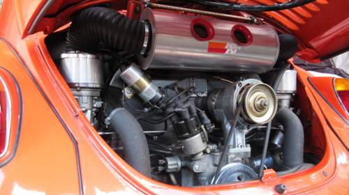

Also über ne Zentralluftfilteranlage denke ich ernsthaft nach. Erstens ist die Filterleistung des Feinstaubs viel besser als bei den K&N und Co, das ölige Zeugs muss man nicht draufsprühen - und halt wesentlich leiser.

Was das Thema Geräuschreduktion angeht, so habe ich diesen Versuch schon hinter mir. Ich wollte dabei halt nicht zu viel Leistung verlieren.
Bei einer Zenralluftfilteranlage braucht man dann recht große Luftquerschnitte. Dafür habe ich mir selbst was gebastelt. Es kommen dabei dann trotzdem wieder K&N rein, aber andere als auf die DV. Wenig bis gar kein Leistungsverlust spürbar. Nicht viel leiser als vorher. Dafür müsste man die Ansauglöcher mit einem Schieber weiter schließen, bis man doch einen Leistungsverlust spürt.
Die zweite große Geräuschkulisse ist natürlich der Auspuff. Es gibt auf dem Markt schon Alternativen zur Fächerkrümmervariante, wie meiner derzeit fährt, die dann auch leiser sind. Aber dabei muss man schon mit einer Leistungseinbuße rechnen.
Das Fazit für mich: ich habe die Zentralluftfilteranlage wieder raus, da sie viel Platz im Motorraum einnimmt und auch nicht zur Wartungsfreundlichkeit beiträgt. Und ich habe vorerst die CSP drin gelassen. Mal sehen, was die fortschreitende Auspufftechnik in der Zukunft noch bringt.

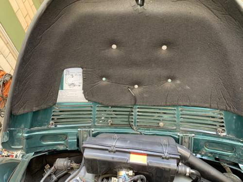

Als ich zum ersten Mal mit meinem 1600i gefahren bin, fielen mir die Ohren ab.
Von den Oldtimermärkten kannte ich die Firma IsoproQ
Der Chef hat mich sehr gut beraten und danach habe ich folgendes gedämmt:

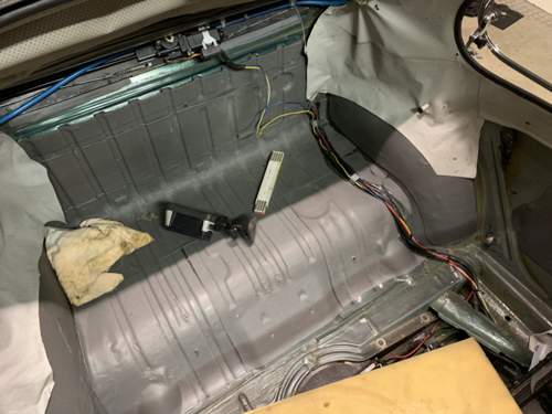

Im Innenraum die ganz Wand hinter den Rücksitzen zum Motor hin inkl. Radhäusern mit einer Akkustikdämmung 2mm und darüber noch einen Unterbaufilz mit Teppich

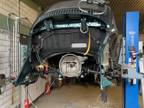

Den Motorraum mit Spritzwanddämmung 15mm
Weil ich noch Material davon übrig hatte, habe ich noch den Motordeckel innen gedämmt.
Der Erfolg war sensationell. Ich hatte ein ganz anderes Auto. Angenehm dezentes Geräusch und auch bei Autobahnfahrt ist ein Radiogenuss noch möglich.

Innenraum
Motorraum
Motordeckel

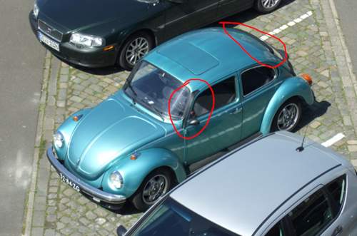

Die Lüftungshutze hatte ich anfangs auch drauf. Die kontraproduktiv beim 1600i ... sie hält zwar besser trocken, kostet aber Kühlluft. Der Name "Motorkiller" kommt nicht von ungefähr... und ja, ich habe es gemessen, hab ja die Sensorik sogar online verfügbar. 5-10 Grad am Kopf sind es...
Wesentlich effizienter ist Dickschicht Epoxy gespritzt. Saugt nicht, wasserfest, sehr hart, versteifend. Die Kofferraumwand mit NoiseEx gespritzt bringt viel, wiegt wenig und ist wasserfest. Türen und Seitenteile funktionieren auch damit.

@Red1600i schrieb am 6. Juni 2022 um 11:19:58 Uhr:
... echt? Das hätte ich nicht gedacht. Bei dem inneren Wasserablauf, ja, aber außen drauf!?
Oder fördert das eher einen Unterdruck während der Fahrt, gegen den das Gebläse anarbeiten muss?

Die Lufthutze ist hilfreich gegen Regenwasser. Das stimmt. Und das macht sie sogar recht gut.
Die Temperaturänderung nimmt man eher weniger wahr, es zeigt sich nicht sofort und auch nicht zu jeder Bedingung.
Die angesaugte Kühlluft muss quasi von hinten in den Schacht hinein gesaugt werden, voll entgegen der Strömung und entgegen der Fahrtrichtung. Noch dazu bildet sie mit dem Schacht eher eine Abluft Kieme, aus der eher die Luft nach hinten abgesaugt wird anstelle einzudringen.
Wer damit nur Stadtverkehr fährt, bemerkt diesen Fehler eher mal recht wenig. Auch schätzungsweise bis 100km/h fällt es kaum auf.
Fährt man aber mal Vollast auf der Bahn... und damals habe ich ihn gejagt was er nur hergibt wegen der Motorabstimmung für die neue Einspritzung ... da habe ich die Temperaturen auf der Anzeige vom Rechner gesehen... und auf dem Monitor der Trijekt. Ohne die Hutze und Vollast 135 Grad am Kopf... und das ist für den Käfer eher mal sehr wenig. Mit der Hutze 10 Grad mehr.

Kamei hat die Lufthutze auf keinen Fall für leistungsgesteigerte Motoren entwickelt. Die Zielgruppe waren die ganz normalen Käfer zwischen 34 und 50 PS. Hier tut die Lufthutze ihren Dienst und killt mit Sicherheit keinen Motor. Mich stört ein wenig die Legendenbildung und jeder schreibt vom anderen ab, ohne es selbst zu hinterfragen.
Von alleine strömt sowieso keine Luft in den Motorraum des Käfers. Egal wieviele und welcher Art von Kühlschlitzen. Da er von Natur aus abgedichtet ist, wegen Kalt- und Warmzone, würden wir im Windkanal innerhalb des Motorraumes so gut wie keine Frischluft messen können (bei stehendem Motor). Die Kühlluft kommt einzig und allein durch das Gebläse und ein kleinerer Teil wegen der Vergaseransaugluft durch die Kühlschlitze in den Motorraum und sorgt damit für Kühlung.
Die benötigte Kühlluft wird also angesaugt und ob die Lufthutze das so sehr behindert, ist akademisch zu diskutieren und mit dem Windkanal auszutesten. Da erlaube ich mir kein endgültiges Urteil. Wenn die Luft von selbst einströmen müsste, dann wäre es ein klarer Fall, dass die Lufthutze extrem schadet.
Ich wäre lediglich bei den Cabrios mit der Lufthutze vorsichtig. Da hier die wichtigen oberen Kühlschlitze fehlen, bekommt der Motor schon von Haus aus eher zu wenig Ansaug/Kühlluft als zu viel.
