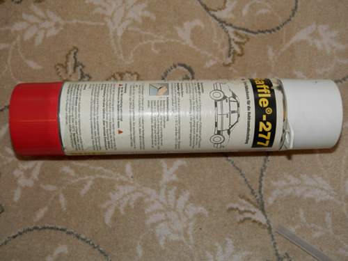

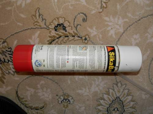

Heute gibt es schon lange PU-Schaum 2K speziell für Karosserien. Nichtsaugend, geschlossen porig. Der schwimmt sogar...
Der Schaum hatte beim Käfer dumme Schäden gemacht. Dauernass erstmal... warum nass? Durch die C-Säulen Entlüftung dringt Wasser ein. Sie ist NICHT dicht, nur sehr selten dicht... meine waren schlicht offen. Der Schaumkleber im Seitenteil war matschig verquetscht, es drang immer Wasser ein. Im Seitenteil war immer Wasser. Wegen dem Hohlraumschutz hatte ich zwar kein Rostproblem, aber Dauerfeuchte...
Die "Nierchen" wurden aufwendig dichtgespritzt. Kein Eindringen von Wasser mehr, nur Entlüften nach oben.
Die Radhäuser habe ich dann ausgeschäumt mit 2K Schaum. Es gibt ihn seit dem E23... also mehr als 35 Jahre schon...
Danach war/ist es wesentlich leiser.
2K Schaum
2K Schaum
2K Schaum

Also wenn ich das recht verstehe, kannst du denn 2k-Schaum empfehlen ?
