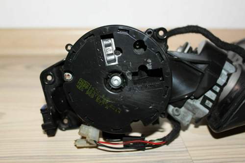

Abdrücken daher, weil Du den Hebel am Spiegelgehäuse ansetzt um das Glas mit Gefühl vom Halter abzudrücken.
Hier eine Ansicht der Spiegelglasträgerplatte.
@sps.for.a8 schrieb am 19. April 2015 um 09:18:39 Uhr:
