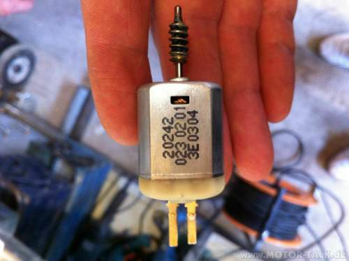

Abend zusammen!
Ich hatte vor zwei Monaten auch das gleiche Problem, dass der Aussenspiegel nicht mehr runterging, aber auf der Fahrerseite. Ich musste durch ganz Köln so fahren. 🙁
Zu Hause nahm ich dann erstmal das Spiegelglas und das Gehäuse ab, zog den Stecker vom Motor ab, um die Spannung zu messen. Die Spannung war da. Dann baute ich die Getriebeeinheit aus, in der der Motor sitzt. Ich gab dem Motor einen Schock über die Batteriespannung in der Hoffnung, das er kurz mal aufwacht... aber vergebens... Zum Schluß nahm ich dann auch den Motor auseinander und sah einen kleinen Schweiß- bzw Lötpunkt, der am Rotor klebte und eine der beiden Kohlenbürsten anhob, wenn der Motor ungünstig stehen blieb. Ich machte den Rotor sauber, baute den Motor zusammen und alles lief wieder wie neu. Vor dem Einbau testete ich den Motor aber noch ca. 10 Minuten, ließ ihn in beide Richtungen laufen. So wie aussieht hatte ich noch Glück.

hallo
habe heute den spiegel auseinander genommen !
und es lag am motor
der schleifring war komplett lose
eigentlich ist er an 3 stellen verlötet
habe diesen also wieder angelötet
und der motor lief
spiegel wieder zusammen
am knopf gedreht und siehe da
" ER DREH "
super tip von Jonn24NRW

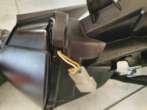

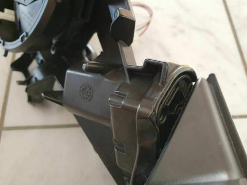

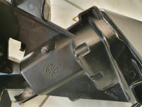

Hey... Ich würde gerne das Thema auch noch Mal hoch pushen. Mein A6 C7 BJ 2012 klappt nur noch den Fahrer Spiegel auf und ab. Damit meine ich das anklappen beim öffnen und schließen. Jetzt habe ich im Netz schon überall gesucht aber nichts gefunden wo der Motor sitzt der für das anklappen zuständig ist. Also der Motor wie weiter oben gezeigt. Auch würde ich gerne die Lötstellen kontrollieren um einen Kabelbruch auszuschließen.
Kann mir da jemand weiter helfen? Gibt es Fotos oder Anleitungen? Bei YouTube finde ich immer nur Videos um das Glas zu wechseln oder die Blinker.
Ich hoffe es kann mir jemand helfen 🙁 freue mich über jeden Vorschlag
Der Motor sitzt definitiv im Gehäuse bzw. im Spiegelfuß drin... welche Anleitung bräuchtest Du denn? Wie man den kompletten Spiegel demontiert?
