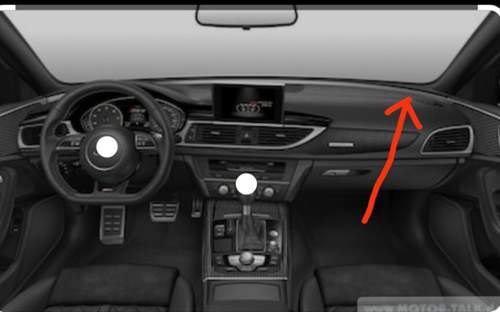

Eine Frage noch diesbezüglich. Kennt zufällig jemand die Teilenummer von der Beaufort-Leiste, welche unter der Windschutzscheibe sitzt?
Gibt es zum besten meines Wissens nicht. Die komplette Abdeckung gibt es nur in schwarz, braun oder stahlgrau. Die "Aluleiste" ebenfalls nur in Alu, stahlgrau, braun, schwarz oder flex-metallic. Teilenummer für die Leiste ist immer 4G0 857 298 + Index
Danke.
Ja genau ich meinte die mit der aluleiste am oberen Rand.
Da hab ich auch das Bild dazu gefunden.
Von dieser mit dem Alu hast du nicht zufällig die genaue Teilenummer oder ? Oder es das die 4G0 857 298 ?
Die Nummer ist die von der "Alu"leiste. Der Index ergibt dann, ob Alu, Flex-metallic, schwarz etc. Es gibt aber keinen Index für "beaufort" Weder vor 2012 noch nach 2013 (da haben sich die Indiizes nochmal geändert). Bzw es ist nochmal ein Unterschied ob mit oder ohne HUD, da bei vorhandenem HUD hier eine Teilung der Leiste erfolgt

Du mußt die A-Säulenverkleidungen links und rechts runter machen (Klipse erneuern). Dann hast Du je eine Schraube links und rechts direkt wo die Verkleidung reinkommt. Danach muß der Sonnensensor raus. Darunter befindet sich ebenfalls eine (kleinere) Schraube, die auch raus muß. Hier penibel darauf achten, daß sie Dir nicht abhaut. Gerade an dieser Stelle fällt sie irgendwo rein, aber nicht nach unten durch. Wenn sie sich in ein Lüftungsstellhebel verklemmt, ist daß Sch....e 🙂 Der Rest der Leiste ist geklipst und muß vorsichtig mit Plastikhebel hoch gehebelt werden. Dann die Leiste nach schräg hinten und zur Fahrerseite rausnehmen.

Jemand ne Ahnung, ob diese Alu-Leiste, welche unter der Windschutzscheibe sitzt, auch aus einem Rechtslenker (England) in einen deutschen A6 4G passt?
