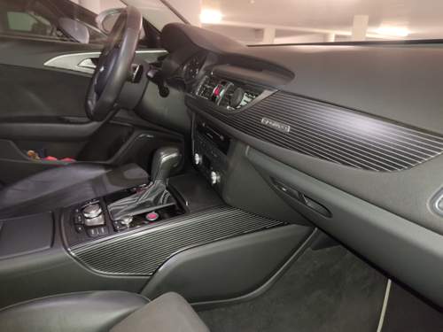

habe vor die Standard-Dekorleisten vom A6 C7 mit 3M Di-Noc Carbon imitierendem Film zu beschichten.
Um dieses aber erfolgreich durchzuführen, müsste ich die Dekorleisten abbauen, verkleben u. wieder einbauen.
Kann mir jemand sagen ob ich im Internet 'ne Anleitung zum Aus- bzw. Einbau der Dekorleisten finden kann?

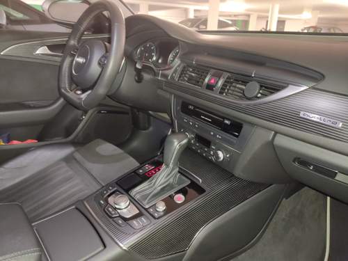

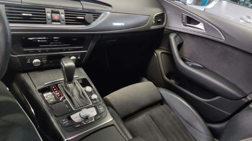

Anbei die versprochenen Bilder

Aaaah dann baut man also die Leiste inklusive der schwarzen Abdeckung ab? Dachte das geht ohne.
Vielen Dank für die Bilder 🙂
Ja, die Abdeckunge muß schraubtecnisch gelöst werden. Danach mit Kunststoffwerkzeug schräg hochgebelt werden und zum Schluß schräg seitlich aus dem Fahrzeug entnommen werden. Dann kannst Du Aluleiste und die Abdeckung trennen (Schrauben (Bild 1) raus und vorsichtig rausziehen (Laschen ebenfalls Bild 1). Ohne HUD ist sie, im Gegensatz zu meinen Bildern, dann aus einem Stück.
Vielen Dank! 🙂

Ihr sagt nach hinten herausnehmen bzw ziehen. Ist damit in Richtung Fahrzeugheck gemeint?
Und wenn die Schrauben links, rechts und in der Mitte entfernt wurden, dann die Leiste inkl. der Abdeckung, mit der die Leiste verbunden ist, nach oben Heraushebeln richtig?
Ja richtig. Schau Dir meine Bilder nochmal an. Da siehst Du doch die Haken, die ins Amaturenbrett greifen. Die Verbindung mußt Du mittels Plastikhebel lösen.
Wenn alle "rausgeploppt" sind, kannst Du die Leiste Richtung Fahrzeugheck und schräg nach oben vom Amaturenbrett wegbewegen. In Höhe der Seitenscheiben, dann zur Fahrerseite seitlich raus bewegen. Aber mach keine Doktorarbeit daraus. Wichtig sind die drei Schrauben, besonders die unter dem Sonnensensor, da Du sonst nix hochhebeln kannst.

Vielen Dank an alle für die Hilfe! Es hat geklappt, wie auf den Bildern zu sehen 🙂
Die Leiste, welche ich aus England bestellt habe, hat auch einwandfrei gepasst.
