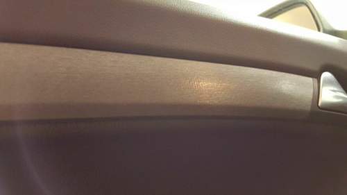

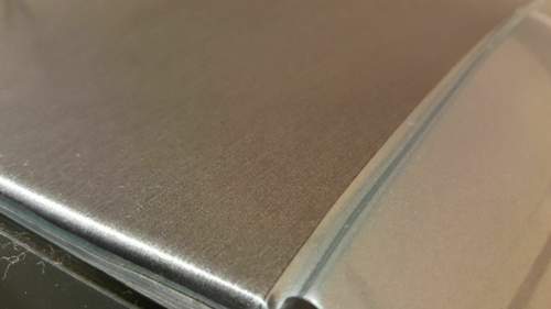

Hier meine Bilder zu den Folierungen.
Auch die Tacho / Navi Einheit ist foliert.
Hab nur noch kein Bild gemacht.
Optisch würde es auch sehr gut aussehen wenn die restlichen Kunststoffteile der Tür foliert würden.
20150910-213948
20150910-214603
Img-20150911-wa0000
ZItat: Optisch würde es auch sehr gut aussehen wenn die restlichen Kunststoffteile der Tür foliert würden.Und wie würde es akustisch ausSEHEN? 😁
Ein lautes Aaaaa und Ooooo würde beim berühren der gebürsteten Folie ertönen und den Höhepunkt am neu gepolstertem Lenkrad finden.
Der Duft von neuem Leder in Verbindung mit Rot Weißen Ziernähten bringt dann auch den Beifahrer in Verlegenheit 🙂🙄😉
