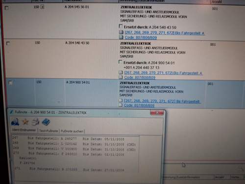

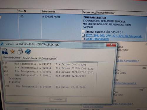

Hallo
Hatte gerade ein bisschen Langeweile und habe für dich im EPC und Netz gestöbert.
Leider kam dabei nur folgendes heraus: https://www.ebay.de/itm/194994944978?... Das dort überteuert angebotene Steuergerät A 204 545 46 01 (das auch in deiner Liste steht) passt Hardwaremäßig, mit der dann passenden Flashware, den passenden Codierungen, von den Codes und der Fahrgestellnummer bis A248277 zu deinem Fahrzeug.
Siehe Fotos
"Meine Angaben sind aber ohne Gewähr"
Gruß und viel Erfolg
W204 SAM Vorne vor 27.01.2009
Das markierte ist dein ab Werk verbautes

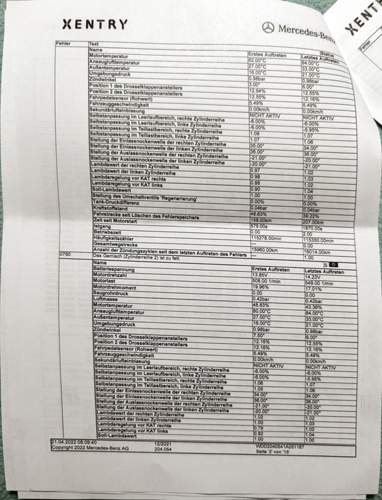

So meine hilfsbereiten Mitmenschen... Die Protokolle sind endlich da. Leider kann ich nicht garantieren dass alles in der richtigen Reihenfolge ist, da ich alles von meinem Handy aus mache.
Endbetrag lag dan bei ca 345€. Schon ne Hausnummer für'n bisschen Diagnose oder?
Außerdem hat sich MB heute bei mir gemeldet und gemeint dass die SAM-Module eventuell doch relativ bald wieder lieferbar sein könnten... Mir ist dabei ein Stein vom Herzen gefallen.
Ich hoffe ihr werden aus den Protokollen schlauer als ich. Auf Seite 7 steht eine Gesamtwegstrecke von 131.070km aber er hat doch erst ca. 116.000km drauf?

So ich lehne mich mal weit aus dem Fenster aber es ist mehrfach KM-Stand ----nicht verfügbar hinterlegt. So und der KM-Stand kommt aus dem EZS und da würde ich anfangen (Neu, oder besser prüfen bei EZS 24 oder ecu.)

@db-fuchs schrieb am 29. April 2022 um 19:33:40 Uhr:
Wenn das der einzige Fehler wäre, dann wäre das echt ne gute Idee, aber ich habe ja quasi Fehler bei jedem Steuergerät ??

@xHawaiiToast
Ich stelle dir hier und im nächsten Beitrag von mir die CAN Busübersichten für dein Baujahr <2008 ein. Dann kannst du dir selber die gestörten Bussysteme markieren. Ich müßte mir zur besseren Übersicht alles ausdrucken und da hört die "MT Freundschaft" dann doch auf. 🙂
Ein Teil der Fehler liegt auf jeden Fall auf dem Innenraum CAN-Bus oder in der Verbindung zum ZGW (CGW) welches im SAM Vorne integriert ist.
Das komplette Steuergerät SAM Vorne ist also wie bereits von der Werkstatt festgestellt wurde eine mögliche Fehlerquelle.
Der Auslöser kann aber wie bereits vermutet wurde z.B auch ein "simpler" zeitweilger Kurzschluß oder eine Unterbrechnung / Reflektion auf einem CAN Bus System sein.
Die Kilometerleistung von 131.xxx km ist aber fast in jedem Steuergerät vorhanden und steht nicht nur auf der Seite 7. Wenn dein Arbeitskollege der Erstbesitzer war, würde ich ihn einmal "freundlich" nach der Differenz zur tatsächlich abgelesenen Anzeige fragen. 😁
Oder hat da wegen dieser Fehler vielleicht schon ein weiterer Vorbesitzer erfolglos gesamte Baugruppen erneuert?
