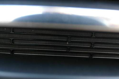

Ich kann jetzt zu diesem Thema und Caddy 4 berichten.
An meinem neuen Caddy 4 hat mein :) als besonderen Kundenservice vor der Auslieferung das Klimakondensator Schutzgitter (das gleiche wie beim Caddy 3) und die Edelstahlschienen für die Schiebetür verbaut.
Geht also!
Ungewöhnlich aber ein TOP :)
Hier das Bild dazu (war mit meiner Kamera nicht einfach zu machen, aber man sieht das Gitter):
Schutzgitterklima
Vorgestern hat es mich erwischt. Die Klimaanlage funktionierte nicht. Diagnose bei VW: Kein Kühlmittel mehr da. Dann wurde Kontrastmittel eingefüllt und der Kondensator als Übeltäter überführt. Die Rechnung hat mich umgehauen. Mit Mehrwertsteuer waren es 858,60 Euro. Der Klimakondensator allein kostet 263,45 Euro netto, aber die Arbeiten, Kompressoröl, 0,8 Kg Kühlmittel ließen die Rechnung stattlich ausfallen. Um so mehr habe ich mich über den Werkstattpfusch geärgert. Da fehlten bei der Rückgabe Torxschrauben am Stoßfängerelement, am Kühlergrill wurde brachial mit einem Schraubendreher gehebelt usw. ...und das bei einer VW Vertragswerkstatt! Nachträglich habe ich heute das Schutzgitter angeclipst, was auch nicht so richtig paßt. Da fragt man sich doch, warum VW den Schutz nicht gleich für alle ab Werk verbaut.
