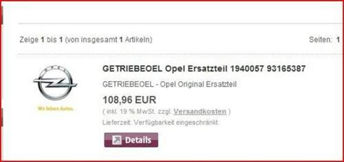

Filter kostet 69 € und 1 L Öl bei Opel um 120 €.
Arbeitszeit sollte nicht länger als 30Min sein.
1,6 stunden.
@steel234 schrieb am 12. August 2016 um 13:10:42 Uhr:
Das glaubst du doch selber nicht. 🙂
EDIT: OK, jetzt glaube ich es auch. Wahnsinn!!!!
https://www.ersatzteile-original.com/.../...-93165387::160056.html?...
Oh, es ist ja billiger geworden 🙂 Juhuu!
Vor halben Jahr lag der Preis noch bei 108 € bei Ersatzteile-original. OH hat mir 120 € genannt 🙂
@Ehle-Stromer : ich glaube das nicht, das weiss ich.
Oel
Filter
man könnte höchstens noch die frage stellen wieviel davon nach rüsselsheim geht und wieviel sich der händler einsteckt.
