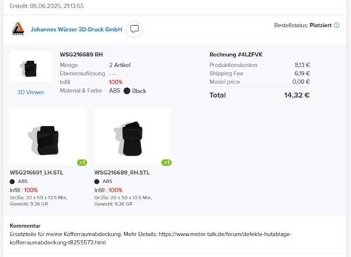

Ich bin mir nicht sicher, ob es genau dieses Teil ist. Die Idee das Teil mit einem 3D Drucker nachzudrucken ist aber genial! Ich guck mir das an und halte euch auf dem laufenden!
Bestellt bei Johannes Würzer 3D-Druck GmbH 😀
Ich berichte über meine Erfahrungen sobald die Teile da sind!

Von Johannes Würzer habe ich eine Absage bekommen. Ein anderer Dienstleister 3Dcut hat den Auftrag ausgeführt. Statt den gewünschten 100% Infill hat 3Dcut vorgeschlagen nur 40% zu nehmen. Das war leider zu wenig - die Teile sind bereits nach einem Tag kaputt gegangen. 😆 Vielleicht war ABS aber auch das falsche Material. Für 14,32 € war es jedenfalls eine interessanter Versuch.
Ich fürchte, ich muss mir selbst einen 3D Drucker zulegen, um damit experimentieren zu können 🙃
ich schulde euch noch ein Update! Ein Forum User hat die Teile für mich gedruckt und diesmal scheint es zu halten (PLA, 100% infill). Meine Kofferraumabdeckung funktioniert wieder und ich freue mich sehr darüber! 🥳
