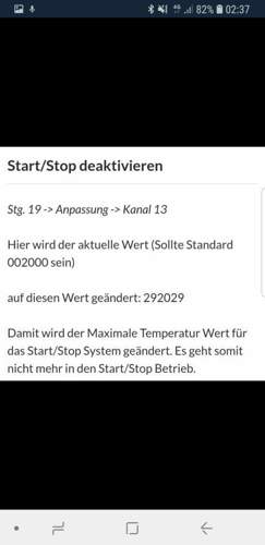

Start/Stop Funktion deaktivieren:
19-Diagnoseinterface > Anpassung - 10 > “IDE08348-Start/Stopp Startspannungsgrenze“ > 12 Volt setzen (Werkseinstellung = 7,6 Volt)
