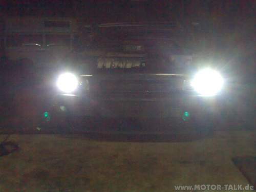

Das Licht habe ich erst mit den ILLEGALEN Xenons erfahren. Das war das Ende der Grablichter....😁

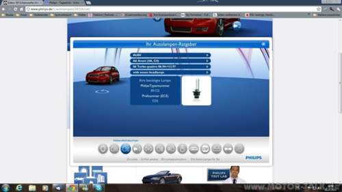

Meine Xenons sind ja in dem Sinn nicht ILLEGAL. Nur deshalb, weil ich Sie nach 2000 verbaut habe und moderne Brenner drin sind. Wären noch die Original D1 Brenner drin und hätte ich diese vor 2000 verbaut hätte keiner was sagen können. Im Übrigen wenn Du auf der Webseite von Phillips schaust werden dir diese Brenner auch für mein Auto vorgeschlagen.
