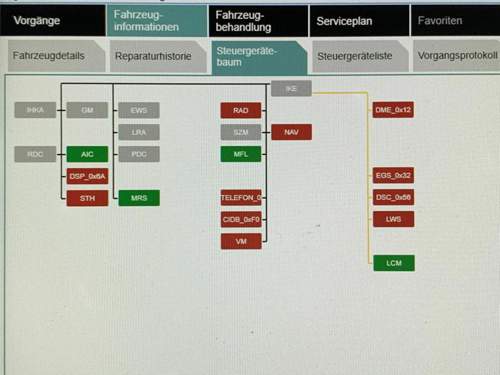

Seit kurzem kann ich mit meinem Setup nicht mehr auf alle meine Steuergeräte zugreifen.
Skurril ist dabei, dass das DDE als DME erkannt wird.
NAV, VM, RAD, Telefon und BM sind nicht mehr eingebaut, da ein Xtrons + Ibus APP verbaut ist.
Interessant ist auch, das BM gar nicht mehr aufgeführt ist.
An meinem Setup hat sich nichts verändert und früher ging das Auslesen problemlos.
Auch eine Brücke Pin 7-8 habe ich noch nie verwenden müssen, da ich offenbar ein Hochwertiges Kabel mein eigenen nennen kann. Andere E39 kann ich auch weiterhin mit meinem Setup auslesen, nur eben meinen Eigenen nicht mehr.
Hatte jemand solche Probleme bereits und kann helfen?
Teamviewer etc ist alles am Start, falls jemand mal gucken will.

Wird klar als DME angezeigt weil die SG rot sind und nicht erreichbar sind.
Und Kombi ist hier das Hauptsteuergerät was hier grau ist.
Also kann das Diagnosesystem deinen BMW überhaupt nicht richtig erkennen.

Der Bus ist irgendwo offen. Den Fehler musst du finden... Du hast den großen Tacho... wegen Pixelfehler... Moment... lade ein Bild hoch...
da ist was nicht richtig verbunden. Vermutlich dann durch das Radio....

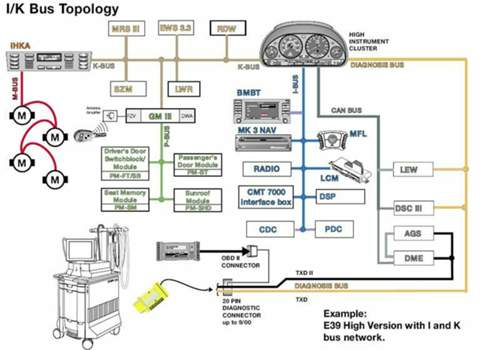

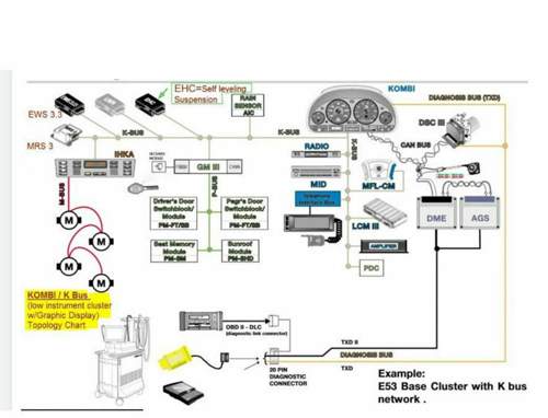

Ich hab den kleinen Tacho raus und großen rein, Kabelbaum Adapter selber gebaut (gibt's nicht mehr zu kaufen) und hatte dieselben Probleme wie der TE. Hat lange gedauert bis ich rausfand, dass der kleine Tacho keinen I Bus hat. Deswegen sind die beiden Bus Systeme hinter dem Handschuhfach zusammengelegt auf einem Kammverbinder. Warscheinlich dann nur wenn kein MID verbaut ist? Wenn der TE einen kleinen Tacho hat, kann er es uns sagen.
Beim Umbau muss man den da rausziehen und extra in den großen Tacho einspeisen. Und nur dort! Der ist ein Gateway (wie ein Netzwerkswitch) und legt diese Infos dann passend zusammen.
Denke der einzige Grund wird sein, dass der K und I Bus im MID auch zusammenlaufen... ist dad Ding tot, funktioniert das nicht....
Zur Veranschaulichung nochmal die Bilder der Topologie E39 (E53 aber gleich)
