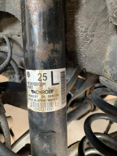

Hat ihr jemand mal seine DCC Dämpfer an der Hinterachse erneuern müssen und nicht bei VW (500€/Stück) gekauft?
Ich sehe dem nächsten TÜV entgegen und der linke Dämpfer ist ölfeucht. Was mich verwundert, für alle anderen Modelle (Tiguan, Passat, Touran, Sharan etc) gibt’s die Dämpfer zu kaufen, auch für die Vorderachse gibt es sie von Monroe (erstausrüster) zu nem relativ guten Kurs im Verhältnis zu VW.
Ich kann mir irgendwie nicht erklären dass gerade für DAS Volumen Modell von VW die Dinger nicht erhältlich sein sollen. Ach so und die Dämpfer von aeros… sind für mich raus.
Danke für eure Hilfe

So dann will ich das mal selber auflösen:
Vorderachse:
C2513S für
Alle Golf VI, Scirocco, Passat B6/B7 bis 2012, Sharan, Tiguan usw. aus der Zeit vom Golf VI
Hinterachse:
C1514R rechts und C1517L links für alle Golf VI, Scirocco, Passat B6/B7 bis 2012, Touran, Sharan aus der Zeit vom Golf VI
Zu finden im Monroe pdf Katalog 2019, nicht im online Katalog (tecalliance.net)!!!!!!!!!
Ich werde sie (wenn ich nicht durch den TÜV komme) bestellen und im Sommer einbauen und dann berichten. Es gibt verschiedene Ausführungen am Golf was das obere Stoßdämpfer Lager sowie das Radlagergehäuse betrifft. Hoffe mal dass alles passt. Aufpassen muss man aber bei den Kleinteilen.
Da Monroe der Erstausrüster ist gehe ich davon aus, dass sie schon wissen was sie da liefern. Ich denke die verschiedenen Kennlinien von Modell zu Modell im Dämpfer werden über das Steuergerät realisiert.

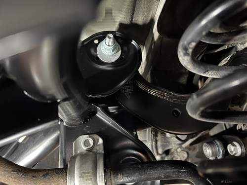

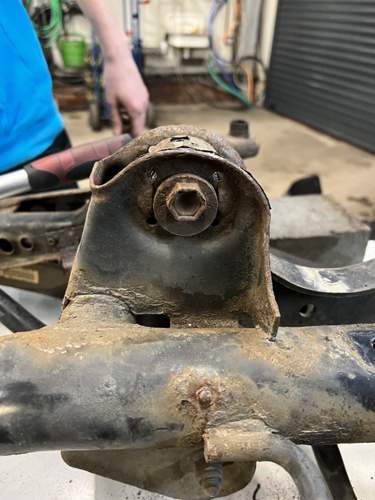

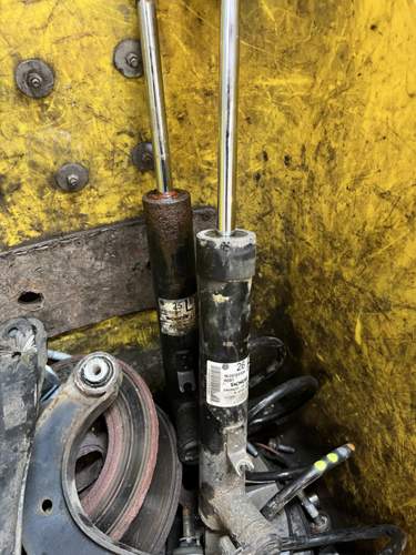

Die Dämpfer passen 1A! Sind komplett baugleich zu den alten, die ja auch von Monroe waren… Ich hab bei der Gelegenheit gleich die komplette Hinterachse inkl Rahmen erneuert (2 Tage Arbeit). Leider hab ich es versäumt auch den Stabi zu bestellen…naja mache ich im Sommer…

Hab heute die Dämpfer gegen die oben genannten getauscht. Dabei auch die Gummipuffer und Staubschutzkappen erneuert. Passt perfekt und fährt sich durch Kurven wie ein Neuwagen :-)
Leider eine am unteren Ende gebrochene Feder entdeckt :-(
