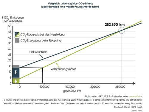

Offtopic Anfang:
Nicht ganz 200TKM, es ist eher weniger als die Hälfte. Wesentlich die Frage wie die Ökostrombilanz am Produktionsort aussieht. Momentan braucht das E Auto 250Tkm Laufleistung um dem Nachteil im Rucksack auszumerzen, ein günstigerer Ökostrommix und weitere Optimierungen im Fertigungsverfahren werden dies jedoch in den nächsten 10-20 Jahren spürbar drehen.
Offtopic Ende.
Schmierwurst ob Offtopic, das spielt auf Motortalk eh keine Rolle:
Die Quelle für dieses überaus kreative Diagramm ist natürlich ganz, ganz toll:
"UNITI Bundesverband mittelständischer Mineralölunternehmen e.V."
