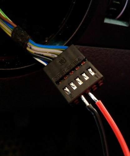

da sie bei uns in letzter Zeit vermehrt die Navis aus den Autos klauen würde ich gern ein Blink Indikator (siehe Bild) als Attrappe in meinen Caddy 4 einbauen. Hatte ich vor 15 Jahren schonmal in meinem damaligen Auto.
Dauerplus und Masse würde ich gern am Lichtschalter abzwacken. Hat jemand aus dem Stehgreif nen Tipp welche Kabel Dauerplus und Masse sind?
Danke und Gruß

Keine Ahnung, musste mal messen.
Weiß/rot sollte Dauerplus sein, den Anderen konnte ich nicht identifizieren.
Irgend ein Draht muss ja das rote Lichtlein im LS anmachen, den musste als Zündungsplus missbrauchen und ausprobieren.
Oder du ziehst einfach eine abgesicherte 15 aus dem Sicherungskasten nach oben.

Bei mir ist es Rot/weiß und Schwarz/grau (Pin 8 plus und Pin 5 minus)
Zündung an und aus isse! 😛

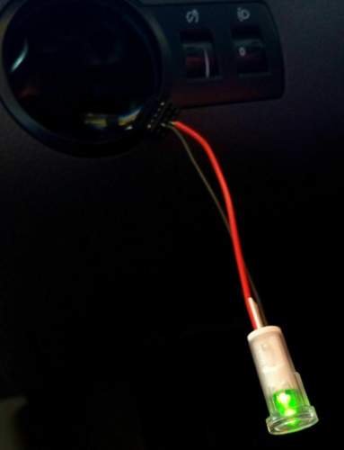

So jetzt konnte ich testen!! Leider bislang ohne Erfolg. Bei rot/weiß und schwarz/grau passiert garnichts!! Bei rot/weiß und braun blinkt es permanent. Weiter bin ich noch nicht. Weiß aber zumindest schonmal das der Indikator funktioniert ??
Probier' einfach alle Anderen durch.
Rotweiß sollte Dauerplus sein, braun Masse.
Da ist klar, dass der Indikator Dauerfeuer macht.
Notfalls musst Du dir nen Zündungsplus woanders abgreifen.
ne alles gut!! ?? Bei mir war es schwarz/blau!!!! Funzt jetzt wie es soll.
Danke nochmals.. rinje
