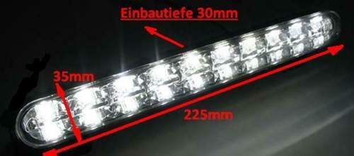

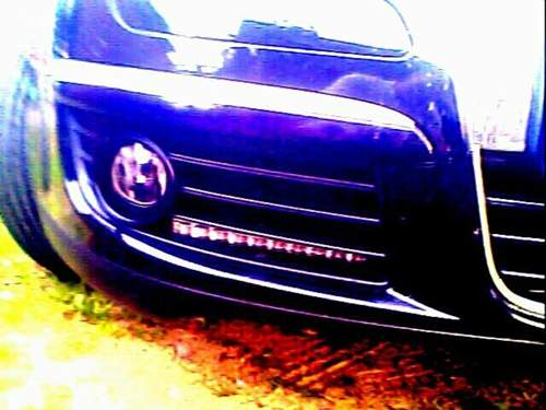

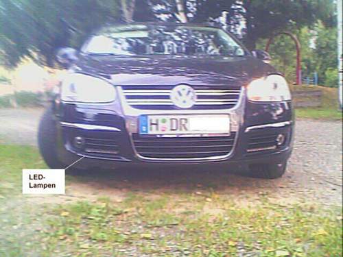

Jetzt habe ich über die Onlineverkaufsplattform,
welche bestellt, 40 LEDs TAGFAHRLICHT mit
CAN-Bus-Steuerung, drei Kabel
und das war es.
Einbau mit ausschneiden, neben den Nebelscheinwerfern,
ca. eine halbe Stunde.
Sieht schon ohne Licht gut aus.
Kabel kommen morgen dran.
Klaus

Nun habe ich mir die zweimal 40 LED-Lampen besorgt, gut ist`s ...
Muß mir nur eine gute VW-Werkstatt um Seelze/Hannover suchen,
da gehe ich nicht mehr hin. bei der heutigen KFZ-Elektronik,
braucht man nicht nur Schrauber.
Klaus
