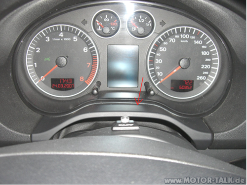

Guten Abend alle zusammen ich habe mal eine Frage zu meinem A3 BJ und Modelljahr 2009
also der kleine war Austellungswagen vom Händler und hatte 45KM also Neuwagen mittlerweile ist mir aufgefallen das bei anderen A3 unterhalb der Uhrzeit das Datum steht aber nicht bei mir 😕 jetzt meine Frage ist das normal so oder sollte die Datumsanzeige da stehen habe übrigens (leider) kein FIS aber dafür eine Wischwasseranzeige 😛

Whatever - Ich habe definitiv kein FIS, trotzdem aber die Datumsanzeige.
Allerdings habe ich auch nen Ambiente... ;-) (Hallo Vorredner)
Daher kann man das bestimmt programmieren lassen, such Dir dochmal nen
firmen Coder...
Stefan

Original geschrieben von nicetiger19
Dann ist die Anzeige bei dir ja vollkommen leer..Zitat:
Original geschrieben von blacksun611
Hat also eigentlich nichts mit dem FIS zu tun..
Was steht da bei dir in der kleinen Anzeige??
Irgendwie komisch...Bei mir steht da ja leider gar nix deshalb versteh ichs ja auch net😕
Irgendwas stimmt da nicht..
Dann hast du ja noch nicht einmal eine Uhr...Ich hatte selbst in meinem 2er Golf BJ: 87 schon eine Uhr, wenn auch Analog.. aber er hatte eine..
Fahr zum Händler..
Uhrzeit und Datum hat nichts mit dem FIS zu tun
Nein Nein ne Uhr hab ich schon nur darunter steht halt nix
hab jetzt mal das Bild von VCDS ausgedruckt und bring es bei gelegenheit zu meinem 🙂 vielen Dank dafür

Hab jetzt mal noch ein Pic ausgekrammt
Du wirst da mit großer Wahrscheinlichkeit an dieser Stelle nie ein Datum hinbekommen! Wenn dort das Datum steht hat man automatisch auch die Funkuhr und die gibts eben nur mit FIS.
Aber wie du selbst schon bemängelt hast, hast du auch keine Außentemperaturanzeige...und genau DIE kannst du dir an diese "Lücke" unterhalb der Uhrzeit hinprogrammieren lassen, dazu muss nicht mal irgendwas nachgerüstet werden, reine Softwaresache! Ca. 50 Euro beim 🙂 oder du suchst dir jemand der VCDS hat und dir das codiert!

Ok laut dem ausschnitt auf VCDS lässt es sich wohl codieren näheres werde ich wohl erst Erfahren wenn ich bei meinem 🙂 war
