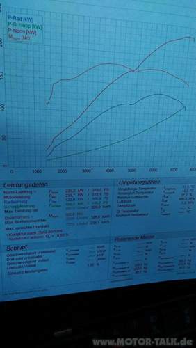

Soweit ich weiß hat der Plus nur ein SSR, das einmal umschaltet wie beim ACK?
Zumindest würde das den Knick in der Kurve erklären, siehe Bild.

Leistungspruefstand-s6-plus
