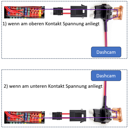

  • Träger 1+5 auf Zündungsplus
  • Träger 2-4 auf Dauerplus
Dann hatte ich mir die Seite im Handbuch angesehen um zu checken was auf den Trägern liegt. Habe einen Screenshot angehangen.
Da ich keine Nachtsicht und kein Panoramadach habe, wollte ich
  • 4-4 Panorama Dach für Dauerplus
  • 5-8 Nachsichtassistent für Zündplus
nehmen. Den Träger ausbauen, Kontakte besorgen und an die Kabel crimpen und dann an die freien zweiten Kontakte einpinnen von hinten. Das ist aber schon Gefummel, Zusatzarbeit und nicht so einfach zurück zu bauen.
Finde deine Idee mit der Verlängerung super, da man da das Ausbauen des Kastens und Einpinnen sparen könnte.
Du sagst es ist nur ein von zwei Kontakten vorhanden. Ich denke dass muss so sein, da ja der entsprechende Verbraucher nicht verbaut ist.
Man muss nur den einen Kontakt der belegt ist nach oben über den Kasten bekommen. Dazu eignet sich die von dir gepostete Verlängerung.
Jetzt sollte es auch möglich sein diesen einen der beiden verlängerten Kontakte über diesen Sicherungsstromdieb aus dem Dashcam Zubehör an die Dashcam zu bekommen inkl. zusätzlicher Absicherung. Man müsste nur aufpassen wie herum man alles steckt.
Sprich, wenn man es irgendwie steckt kann es sein das der leere Kontakt an die Dashcam weitergeleitet wird und wenn man dann den Stecker von Dieb oder der Verlängerung dreht sollte es möglich sein, den einen im Kasten belegten Kontakt an die Dashcam zu bringen.
Hab ich da einen Denkfehler?
Edit: Hat mir keine Ruhe gelassen und ich hab nochmal ein Bild "gemalt" mit beiden Varianten, je nachdem wo im unbelegten Slot Spannung anliegt im Kasten. Danke für den Tip mit der Verlängerung.
Edit2: Bild 3 zeigt eine Variante ohne "Stromdieb" allerdings müsste man da die Verlängerung auf einem Pol auftrennen. Die eine Seite am besten isolieren und die andere geeignet an das Dashcam Kabel Crimpen, Klemmen. Die werd ich vermutlich mal versuchen, wenn die Viofos mal wieder im Angebot sind 😉
Möglicher Anschluss an freien S-Platz
Sicherungsbelegung
Variante nur mit Verlängerung
Ich habe nicht getestet, ob auf den einzelnen Kontakten, die teilweise bei den leeren Slots vorhanden sind, Spannung anliegt. Aber wenn ich deinen Gedankengang korrekt verstanden habe, könnte das funktionieren. Daran habe ich nicht gedacht.
Masse hast in dem Loch, wo ich die ganzen Kabel rein gestopft habe.
Insgesamt bin ich zufrieden, so wie es jetzt ist. Sind ja nur noch 7,5 und 10 A Sicherungen und nicht mehr die 40 A.
Keine Ahnung ob das jetzt noch zusätzlichen Benefit bringt, wenn du einen freien Slot für die Dashcam verwendest.

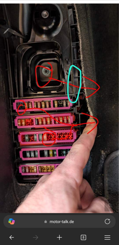

Guten Morgen,
stelle mich gerade ziemlich blöd an.
Wie habt ihr die Fussstütze ausgebaut?
Den runden schwarzen Deckel abhebeln.
Mit einem Torx die Schraube drunter abschrauben.
Könnte man eigentlich auch die Kabel von da raus führen?
Und unter den Fussraum Teppich in die Türdichtung verlegen? Oder quetschen ich da auch was?
Oder mit der Feile einen kleinen Ausschnitt machen?
1000048963
Wird genauso gequetscht (an der markierten Stelle). Entweder in die Kunststoff Stege eine Nut rein machen oder die Sicherungsträger ausbauen und dahinter verlegen, falls nichts gequetscht werden soll.
Zumal es nach rechts noch schlimmer ist, weil die Fußablage eine Rundung hat.
Sicherungskasten Fußraum
Du hast das ganze ausgebaut?
Nein. Schau doch einfach meine Bilder an. Habe doch erst gestern hier gepostet?
https://www.motor-talk.de/forum/dashcam-montage-und-erfahrungen-t6571411.html?page=19#post72601717
Stimmt, ganz vergessen.
Gequetscht also. Werde ich auch mal versuchen
Ja, 1 Kabel. Die Stelle bei mir weist nur leichte Druckstellen auf. Ich hätte aber auch eine Nut rein gemacht, wenn ich das passende Werkzeug hätte. Eine Rundfreile wäre da sicher super.

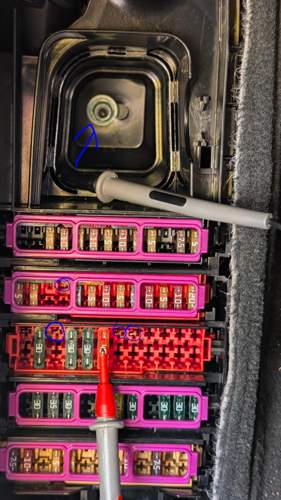

Wenn ich so messe, habe ich an den markierten Sicherungen Stromfluss, auch wenn die Zündung aus ist.
Mach ich da Mist?
Schwarz geht an die Masseschraube und rot an das Metall der Sicherung
Sicherungskasten
Kann gut sein. Habe ich nicht getestet bei mir. Noch als Info: bei mir gibt es ein paar Sicherungen, die haben noch ein Weilchen Strom aber sind kein Dauerplus.
Hallo @Nobunaga
deine Idee mit der Verlängerung und dem Stromdieb für die teilweise belegten Sicherungsslots klingt kreativ, aber ich befürchte sie ist unsicher und würde davon abraten. Du gehst offenbar davon aus, dass der zweite Kontakt im Slot nicht notwendig ist, weil der entsprechende Verbraucher (z.B. Panoramadach oder Nachtsicht) nicht verbaut ist, und der Stromkreis einfach über eine separate Masse geschlossen werden kann. Das ist aber ein möglicherweise ein Trugschluss:
Ohne diesen zweiten Kontakt gibt's keinen definierten Stromweg: Du zapfst quasi nur den "Eingang" ab, aber der Kasten ist nicht dafür ausgelegt, dass du da einfach eine Verlängerung dranklemmst und über Masse (z.B. aus einem anderen Loch) abschließt. Das kann zu unkontrollierten Strömen führen.
Aber wie gesagt: Ich bin kein Elektriker
