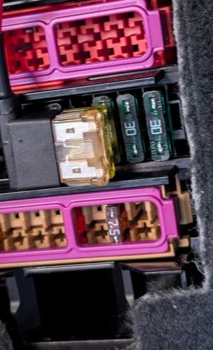

Habe mich mal für
-Dauerplus
4/6 (20A, gelb, Steckdosen)
Zündungsplus
5/11 (7,5 A, braun, Kreuzungsassistent, Fahrerassistenzsystem)
ODER
5/9 (10 A, rot, Adaptiver Fahrassistent, Frontradar)
Masse auf die Schraube da
entschieden.
Sicherungen der Dashcam haben jeweils 5 A.
Kann das so funktionieren?
Die Steckdosen hatten bei mir kein Dauerplus 🤔
Ok, muss ich mal abwarten. Vielleicht gehen die auch noch aus:(
Welche hattest du als Dauerplus?
Hab die Durchgemessen, liegen immer ca. 12 V an
Man muss aufpassen, bei mir waren gewisse Sicherungen auch nach ausschalten noch „auf Strom“ und gingen erst später auf Stand-By. Die Steckdosen gehörten dazu.
Ich würde die Zündung aus machen, den Schlüssel ausser Reichweite des Wagens legen und nach 5 Minuten alles messen und aufschreiben. Dann anschliessen und testen.
Genau so habe ich es auch beobachtet und umgesetzt @Milfrider

@Nobunaga schrieb am 16. August 2025 um 19:15:52 Uhr:Japp, sieht jetzt bei mir so aus:
Sicherungskasten Fußablage: Außensound-Generator - 7,5 A - Zündungsplus
Sicherungskasten Fahrertür: Display oben/unten - 10 A - Dauerplus
Außensound Generator ist bei mir leer und ich habe im Hardwire Kit so Stromdiebe für zwei Sicherungen.
Also dann so?
Habe mich mal für
-Zündungsplus 4/6 (20A, gelb, Steckdosen)
-Dauerplus 1/8 (10 A, rot, Oberes/Unteres Display
entschieden.

Es geht ja bei dir primär auch ums Dauerplus? Und ja, so Stromdiebe habe ich auch in Verwendung. Siehe verlinkter Post.
Also dann so?
Habe mich mal für
-Masse auf die Schraube da
Abdeckung geht natürlich nicht mehr drüber (Türe)
Und der unten geht nicht rein. Muss mir wahrscheinlich was anderes überlegen:/
Sicherungen
Sicherungen
Ja das haben wir doch in dem Thread diskutiert, dass Stromdiebe unten nicht passen. Lies doch bitte mal die letzten 2 Seiten des Threads durch.
Hab's schon wieder verdrängt oder vergessen, weil so viel neues dabei ist zum lernen
Unten könnte ich eine Verlängerung verwenden und auf die Verlängerung mit einem Stromdieb gehen. Sollte klappen, oder?
