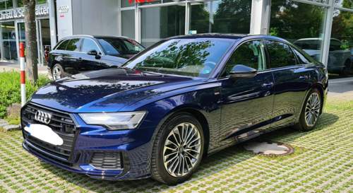

Hier mal meine ersten Erfahrungen mit meinem neuen A6. Ich habe nun seit ein paar Wochen den neuen A6 Hybrid. Zuvor hatte ich einen A5 3.0 TDI und nun sollte der erste Schritt Richtung Elektrifizierung gegangen werden :)

Hallo Kekzl,
zunächst mal Glückwunsch zu dem schönen Wagen. Welche Farbe ist das denn? Sieht gut aus!

@Balu64 schrieb am 22. Juni 2021 um 13:59:19 Uhr:
Hallo Kekzl,
Danke. Das ist Navarrablau Metallic.
