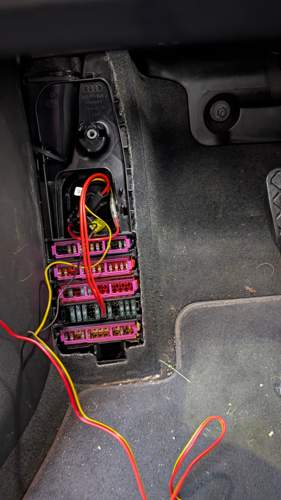

Hi, ich habe kein spezielles Thema gefunden, daher eröffne ich mal nen Thread.
Nachdem mich bereits 1x eine Oma abgeschossen hat, und es gestern fast wieder aufgrund Fehlern anderer geknallt hat, möchte ich doch etwas aufrüsten.
Hat wer Erfahrung mit guten und vor allem "unsichtbaren" Kameras für Vorder und ggf. Rückseite?
Am besten clean selbst zu verbauen.
Ich habe eine Simkarte/Hotspot mit unlimitiertem Datenvolumen im Auto, daher gibt es da keine Probleme.
Fahre nen Avant falls interessant zu wissen für den Heckkameraeinbau.
Also hat irgendwer gute Erfahrungen gemacht?
Preis spielt eher eine nebensächliche Rolle, Hauptsache vernünftig.

Spannungswächter, LTE Modul sowie die beiden Dashcams laufen jetzt.
Würde es eigentlich helfen (wegen den gequetschten Kabeln innerhalb der Fussstütze), die Schraube für die Fussstütze nicht ganz festzuziehen?
Oder gibt's da Nachteile?
