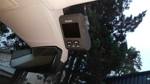

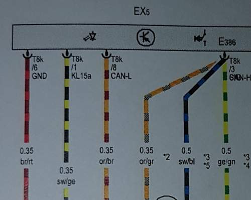

Ich hab am Innenspiegel (Ex5) an der schwarz/gelben Leitung das geschaltete Plus abgegriffen. Da ich kein Panoramadach hab ist in der Innenleuchtenkonsole etwas Platz. Dort steckt ein 12V/5V Spannungswandler nebst Sicherung drin. Das Kabel für die iTracker A119s schaut nur wenige cm aus der Verkleidung heraus.

Der Spannungswandler ist von Amazon und kostete ca. 8€. Gib mal in die Suche "DC DC Wandler 12V 5V" ein. In einem anderen Auto hatte ich so einen Handylader für den Zigarettenanzünder auseinander genommen und in Schrumpfschlauch verpackt.

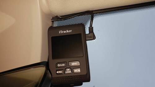

Ich habe das Kabel einfach hinter die Abdeckung der A-Säule geschoben. Da sieht man fast nichts ( siehe Fotos auf Seite 9).
Hatte das Kabel auch erst irgendwie hinter der A-Säulenverkleidung. War mir dann aber wegen des Airbags nicht so recht. Deswegen dann die Verkleidung doch abgebaut und sauber verlegt.

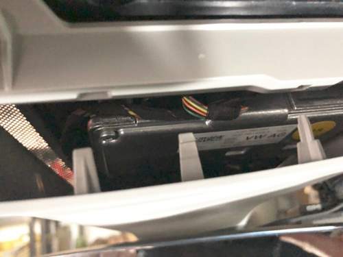

So ein Handy-Demontage-Set ist sehr hilfreich. Der Bereich wo die Leuchten sind ist nur eingeklipst. Dahinter kommen Schrauben zum Vorschein. Ich die paar Euro bei VW für den 1 Stündigen Zugang investiert. Da war der Ausbau der Dachkonsole beschrieben.

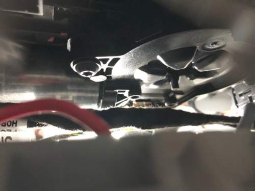

Ich hab nochmal geschaut. Die Blende für die Ultraschallsensoren ist eingeklipst, darunter sind 2 Schrauben und die Blende mit den Leuchten ist eingeklipst, darunter sind auch 2 Schrauben. Es sind Haltenasen an den kurzen Seiten der Teile rechts und links.
Hm, die Bastelstunde war gerade etwas frustrierend, denn mit “voller Hütte” fehlt es mir da leider an Platz. Das Fach zur Scheibe hin ist mit der Kameraeinheit gut gefüllt und Richtung Alarmsensoren sitzt der Motor fürs Panoramadach.
