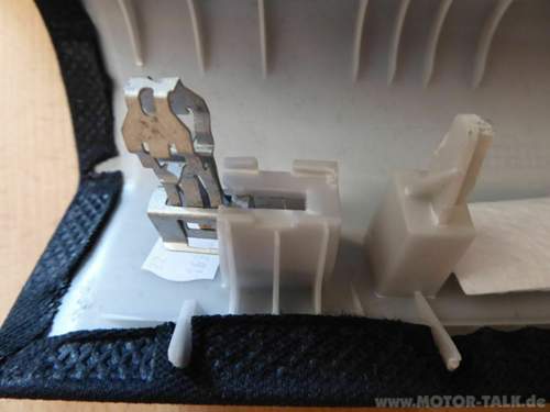

Ist die A-Säulen Verkleidung nur aufgesteckt? Keine Schrauben?
@axisminden schrieb am 31. Oktober 2018 um 07:40:38 Uhr:
Natürlich! Da steckt ein Airbag drunter, Schrauben wäre kontraproduktiv!
Wieso?
Im Touran ware Torx in den A-Säulen Abdeckungen.
@axisminden schrieb am 31. Oktober 2018 um 08:51:39 Uhr:
Stimmt, kleine Schaubenköpfe können auch gezielt ausreissen wenn der Airbag auslöst.
“Nur” ist hier imho absolut irreführend. Der oben sitzende Clip ist die Hölle. Den kann sich nur ein sadistisch veranlagter Ingenieur ausgedacht haben.
Ja, diese zweiteilige Klammer ist schon was ganz Besonderes 🙁
P1070184
Wie bekomme ich denn die Leiste am besten ab. Hebelwerkzeug oder mit Gewalt, etc. Müssen die Clips danach ersetzt werden ?
Ich habe das hier als Anregung genommen:
https://youtu.be/mJOf4KijbKM
Ab 1:25 ist der spannende Teil mit dem Clip
