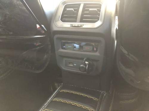

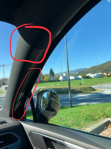

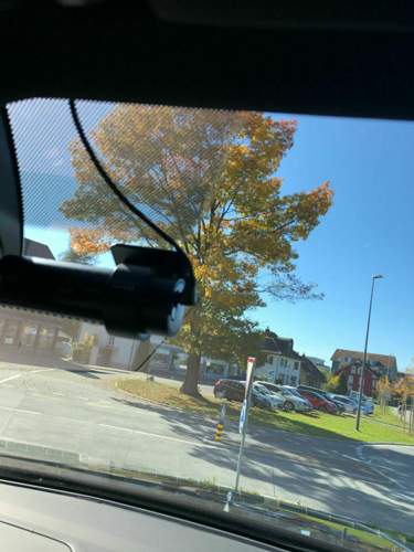

Ich habe ebenfalls eine Blackvue verbaut. Allerdings habe ich das Kabel einfach oben unter den Dachhimmel geschoben und auf der Beifahrerseite bei der A-Säule ( siehe Foto) hinter die Gummidichtung der Türöffnung verlegt, von dort dann unter dem Handschuhfach an die Mittelkonsole und dort das Kabel einfach unter die Abdeckung gelegt. Eingesteckt habe ich den 12V Stecker beim hinteren Anschluss.
Vom Kabel sieht man (außer bei der Kamera und am 12V Anschluss) nichts. Die Kamera war zuvor mehrere Jahre im Golf 7 auf die gleiche Art verbaut.

@bisch72 schrieb am 16. Oktober 2018 um 14:45:22 Uhr:
Du musst noch mal beim Geheimdienst unterrichtet werden, so wie deine Kamera platziert ist sieht das jedes Schwein 😁
