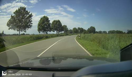

Hallo......ich habe bei mir diese Cam eingebaut: ddpai Mini2 Wi Dashcam HD 1440p damit beim Cabrio nicht so auffällt wenn das Verdeck offen ist.."Langfinger"
Live wird per Wlan an Phone übertragen, ansonsten werden die Loop Aufnahmen auf SD Karte gespeichert.
Der einbau war in 1 stunde erledigt. Kabel lässt sich Problemlos überall verlegen auch in der A-Säule.

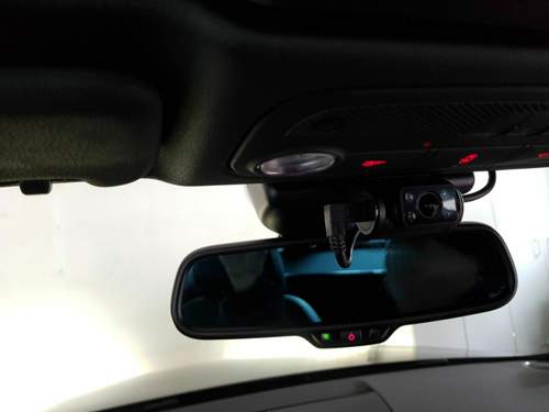

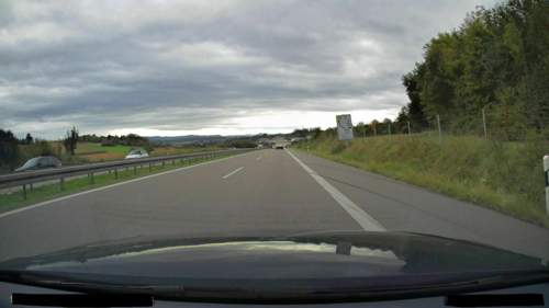

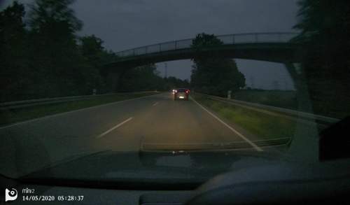

Na guuut 😉
Cam: Viofo A129 Duo IR
Dashcam
Dashcam
Dashcam
+3
Merci @thecriss
Die Bilder sind Top!

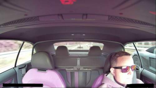

Du hast die Heckkamera in den Innenraum gerichtet ...wäre auch zu überlegen...Weiß nur nicht ob es mich Optisch stört...
Jep, weil ich möglichst weit von vorne nach hinten und vor allem Seite eine Sicht haben wollte.
Klar optisch natürlich ein Kompromiss, aber das Ergebnis passt für mich. Und des Stück Kabel vorm Spiegel (weil der Anschluss der Cam nicht weiter drehbar ist und ich das Kabel nicht knicken kann/will) seh ich beim Blick in den Rückspiegel nur minimal.
Beim Cabrio an die Heckscheibe geht halt nicht wegen dem Stoff und an den Kopfstützen siehts auch kacke aus zumal bei Dach zu dann eh nichts relevantes zu sehn ist 😉
