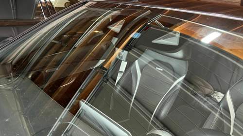

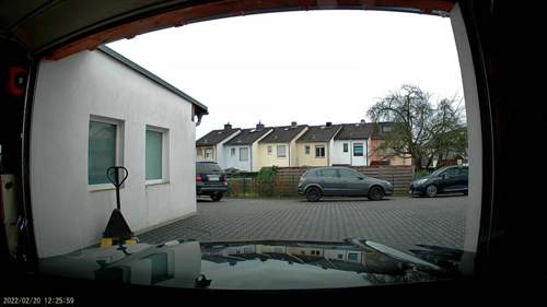

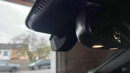

habe meine heute eingebaut; mit Whatsappbildern zum Shopbetreiber, hat er mir diesen Link geschickt:
https://de.aliexpress.com/.../1005003346202157.html?...
Paket war nach 10 Tagen bei mir.
Ausgepackt, einmal Regensensor Kabel und einmal normales Kabel dabei. Den kleinen Deckel genau angeschaut wie er raus geht (etwas Tricki mit den Nasen.... und trotzdem eine am Original runtermachen abgeborchen... egal, war ja ein Deckel dabei.
Regensensor Kabel hat gepasst (Super), Kabel drunter packen, Abdeckung drauf .... fertig.
Alles in allem, super Lösung. Sollte Mercedes mal so lösen, anstatt eine neben dran zu bappen.
Anbei ein paar Bilder
Gruß Stefan

Hey, super Sache, vielen Dank für die Bilder, besonders von der Kamera selbst.
Mercedes bietet es, soweit ich weiß, sogar ähnlich an, aber nicht in Deutschland, da nicht erlaubt, aber keine Sorge ;)
Mercedes... ja die zum drankleben nebenan....
