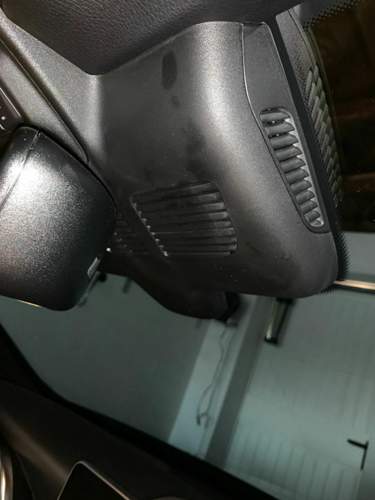

Hat jemand schon eine Dashcam im 205er installierte?
Wenn ja, welches Modell und möglichst Bilder des Einbaus.
Bin nur an diesen Fakten interessiert und nicht an einer Diskussion über Sinn oder Unsinn sowie legal oder illegal, da dies an anderer Stelle schon zur Genüge diskutiert wurde.
Vielen Dank für etwaige Rückmeldungen!
Habe mal ein kleines YouTube Video zum Unboxing, Einbau und Filmen erstellt:
https://youtu.be/Zt2qcpgAgOs
Ist mein erstes YT-Video, also bitte Gnade :-)
Einige Stichpunkte:
- Farbe des Gehäuses weicht minimal ab, ein Fremder merkt es nicht, dass es nicht original Mercedes ist.
- Gehäuse passt 100% auf anhieb, keinerlei Anpassung notwendig.
- Unterspannungsschutz/Spannungswächter ist in der Zuleitung integriert (im Lieferumfang)
- Bildqualität ist OK, man kann Nummernschilder ohne Probleme lesen (im Video etwas schlechter wg. Größe)
- Verbindung per WLAN funktioniert bei mir nur, wenn ich meine permanente VPN-Verbindung am Handy zur Firma kappe (ist aber OK und technisch nachvollziehbar)
- Gestern gingen nach dem Abstellen des Autos die Einstellungen verloren. Werde das beobachten.
- Parkmodus vorhanden, Cam zeichnet dann komprimiert, ununterbrochen auf (Video folgt)
- Die eingeblendete Zeile unten "Iro Benz <Datum><Uhrzeit>" kann man offenbar nicht ändern.
- Support bei IRO über Facebook super!
- Leute, die ein China-RNS haben, könnten ggf. die IRO-App auf dem Ding installieren und hätten Live-Bild.
- Download der Videos per WLAN ans Handy möglich aber etwas langsam.
- WLAN konfigurierbar als AP oder STATION.
- 64GB Micro-SD scheint zu funktionieren.
- leider nur erhältlich für W205 ohne Frontkamera (ohne Spurpaket etc.) und für Fahrzeuge mit 1 Frontkamera (Spurpaket). Für Fahrzeuge mit Stereokamera (Distronic) nicht erhältlich.
Falls euch am Video was auffällt, mit dem man Ärger bekommen könnte (Persönlichkeitsrechte etc.) sagt Bescheid.

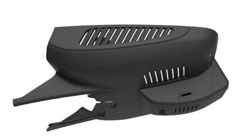

Habe die Antwort vom Anbieter erhalten. Ich musste zwei Fotos senden und er bestätige, dass es bei mir funktioniert.
Habe bestellt und werde weiter berichten.
Vielen Dank an alle!
.jpg
Welche Cam hast du jetzt bestellt (link)?
@Sette2 schrieb am 21. Februar 2022 um 10:30:29 Uhr:
€ 133,79 58? Rabatt | 2K 1600P Auto DVR Dash Cam Für Mercedes Benz C Klasse w205 c204 c220d c250d c300 c350 c400 c43 c63 glc250d glc43 glc63 x253 c253
https://a.aliexpress.com/_mKPGeHw
Logischerweise nur die vorne und mit Regensensoranschluß, da mein Fahrzeug sowieso nur in Garagen steht.
Also ich habe die für's E-Klasse Cabrio bestellt. Siehe Fotos (meine C-Klasse und E-Klasse bei Ali), man beachte die beiden langen "Spitzen".

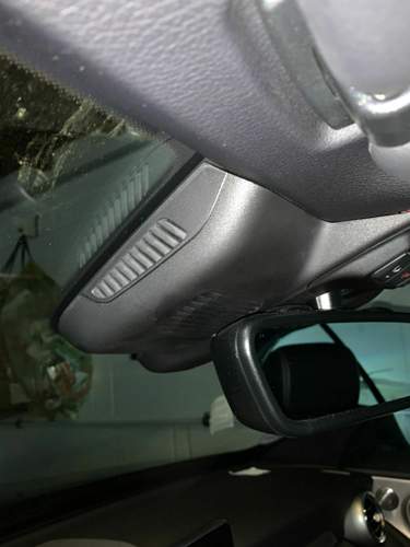

@helat schrieb am 20. Februar 2022 um 20:12:54 Uhr:
Mir geht's bei meiner Frage eher darum ob er das Datum behält.... Bin gespannt ob das bei euch geht....
Gerade mal kurz unterwegs gewesen, sozusagen zweite Fahrt nach Einbau gestern. Verbindung mit der App erst hergestellt, wie ich zurück war.... sieht egtl. gut aus: siehe Bild ... Dateien Fortlaufend Datum / Uhrzeit....
Gruß Stefan
