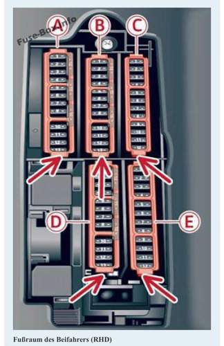

ich habe mir eine Dashcam zugelegt und sie per Hardwire angeschlossen. Allerdings geht sie nicht automatisch in den Parkmodus über.
Die Dauerstromleitung ist am Sicherungskasten im Fahrerfußraum, Steckplatz 8 (Innenbeleuchtung), angeschlossen. Der ACC-Stecker ist am Steckplatz 8 (Garagentoröffner) angeschlossen. Da bei mir kein Garagentoröffner verbaut ist, habe ich folglich auch keine Kabel dort verlegt
Gibt es außer dem Garagentoröffner einen anderen Steckplatz, bei dem Strom bei Zündung durchfließt?

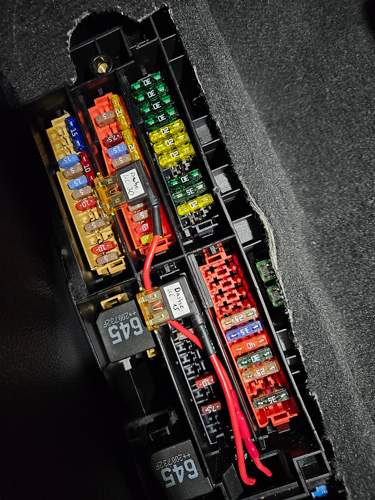

Ich habe mein Hardwire Kit in dem Sicherungskasten bei der Fahrertür angeschlossen. Dort ist auch ein kleiner Hohlraum wo das Steuerkästchen rein passt.
Geschaltenes Plus habe ich glaube ich von der Hupe genommen mit einem Abzweiger.

Klemme 15 und 30 siehe Bild, die Steckplätze waren unbenutzt.
Kabel zur Heckkamera geht auf dem Himmel zur A-Säule dann außen, hinter den Airbags, zur D-Säule. In die Heckklappe dann durch das Scharnier. Kabel war etwas zu lang, den Rest habe ich aufgerollt in Dämmmaterial zwischen Dach und Himmel positioniert.

@Captain-Cola schrieb am 12. Juli 2025 um 13:12:05 Uhr:
Gibt hier auch noch einen anderen Thread wo einiges über Verlegung etc. der Kabel geschrieben wurde.
Moin,
danke für die Erklärung und dem Bild.
Kann man die Stromdiebe echt so installieren, dass zwei verschiedene Sicherungen belegt werden?
Oder sind das neuartige Stromdiebe?
Du musst das Hardwire-Kit an Klemme 30 (Dauerplus) und Klemme 15 (Zündungsplus) anschließen, damit es weiß wann du dein Auto parkst. Wie und wo du die Klemmen abgreifst ist dir überlassen. Mein Bild dient nur als Beispiel für eine Installation bei der von keinem anderen Verbraucher der Strom abgezweigt wird um eventuelle Folgefehler auszuschließen. Herkömmliche Stromdiebe haben bei mir Hausverbot.

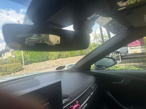

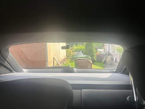

Danke euch - kurze Frage, wo am besten befestigt man die hintere Dashcam?
Oben an der Scheibe find ich blöd, weil die dann schon im Sichtfeld hängt und unten an der Scheibe wird ein Teil vom Bild vom Scheibenwischer verdeckt.
Am besten mit Bild.
Mittig oben. Stört nicht wirklich, wenn du das Kabel sauber verlegst. Bild kommt.
