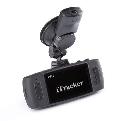

Hallo!
Ich habe jetzt die vorher in meinem Dienstwagen genutzte DashCam "iTracker GS6000-A12" in meinem RS4 im Einsatz.
Jedoch musste ich nun feststellen, dass die DashCam kein GPS-Signal mehr empfängt.
Ist dies wirklich so bei beheizbarer Klimakomfort-/Akustikfrontscheibe ?!
Wie sind Eure Erfahrungen?
Gibt es evtl. eine Lösung für das Problem?

Hallo, ja das kann sein. Mautsignale in Frankreich gehen auch nicht durch. Ist eine metallische Beschichtung.

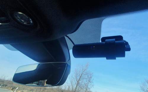

Diese Scheiben erleichtern den Empfang nicht gerade, hab aber mit meiner BlackVue keine echten Probleme. Manchmal dauert es ein wenig länger bis die blaue LED leichtet, manchmal ist sofort Empfang.
Ist der GPS-Empfänger bei der BlackVue im Kabel integriert?
Wo hast Du ihn den positioniert?
Bei meiner ist ja der GPS-Empfänger am Saugnapf und somit direkt unter der Scheibe.
Vielleicht liegt es ja daran?

Nee, der ist in der Kamera selbst.

Und Du hast auch die beheizbare Klimakomfort-/Akustikfrontscheibe?
Dann müsste die BlackVue ja einen besseren, d.h. leistungsstärkeren GPS-Empfänger haben, da dieser ja auch noch in der Kamera verbaut ist.

Ja, allerdings im A5. Sollte aber diesbezüglich kein relevanter Unterschied sein.
@zz66 schrieb am 9. August 2022 um 22:29:29 Uhr:
So würde ich das auch sehen.
Vor vieeeeelen Jahren hatte meine Frau auch mal ein Auto mit einer metallischen Wärmeschutzverglasung. Da gab es von Tomtom eine externe Antenne, die nach aussen geführt werden konnte. Eventuell gibt es ja Kameras, die das auch können.

Es gibt aber im Netz genügend Beiträge von Blackvue-Nutzern, deren Cam hinter einer beschichteten Frontscheibe auch keinen, bzw. nur sporadischen Sat-fix bekommt …
