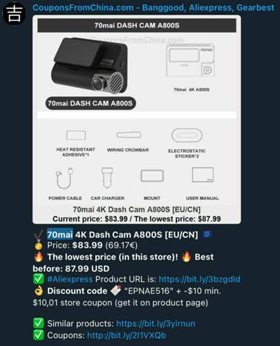

Konnte die A800s soeben für ca. 69€ bestellen, Lieferung aus Polen innerhalb von 7 Tagen.
Leider konnte ich keine 2te Bestellung durchführen mit dem Code EPNAE516, vielleicht geht es ja bei euch noch!

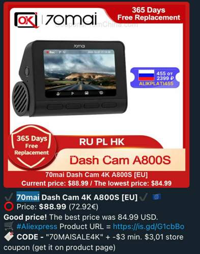

Und die A800s gibt es wieder, dieses mal für 72€ und Versand aus Polen!!!...

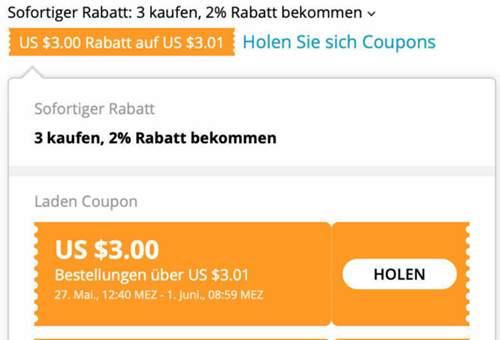

Bildschirmfoto-2021-05-27-um-23-22
Bildschirmfoto-2021-05-27-um-23-21
Bildschirmfoto-2021-05-27-um-23-20
