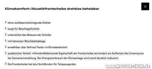

ich habe meine originale Audi UTR DashCAM jetzt verbaut. Die Anlage hat zwei Kameras - eine vorn und eine an der Heckscheibe. Verbunden sind sie über ein Datenkabel, das zunächst von der Frontscheibe oben nach links, dann an der A-Säule nach unten zum Sicherungskasten unter der Fußstütze läuft. Dort wird Dauerplus, Zündplus sowie Masse abgeholt, dann läuft die Datenleitung unter den Schwellerabdeckungen nach hinten, an der D-Säule wieder nach oben und über das linke Scharnier in die Heckklappe.
Allerdings ist die Hardware / Software / App offensichtlich vergleichbar mit der gesamten Elektronikqualität beim B9. So ganz bin ich noch nicht einig mit der Anlage. Die CAM hat bei mir z. B. keinen GPS-Empfang, was vermutlich an der Klimacomfort-Windschutzscheibe liegt. Entsprechend werden im Video keine GPS-Koordinaten angezeigt und die Geschwindigkeit beträgt immer 000 km/h. Die erzeugten 60 Sekunden Videos sind ca. 120 MB groß und im AVI-Format, wobei in dem Container zwei Videostreams (Front- und Heck-CAM) sowie ein Audiostream enthalten sind. Auflösung ist 1920x1080 (Front) bzw. 1280x720 (Heck) bei recht guter Bildqualität. Die App selbst kann die die Videos verkleinert abspielen, auf dem PC bekomme ich das bis jetzt nur mit dem vlc-Player hin. Man kann aus der App heraus einzelne Videos auf das iPhone übertragen, allerdings finde ich sie anschließend nirgends (vermutlich, weil das iPhone mit dem Format nichts anfangen kann).

Kurzer Zwischenstatus zum Audi UTR:
bei beheizter, metallbedampfter Frontscheibe bekommt die Cam kein GPS-Signal (Koordinaten und Geschwindigkeit immer auf "0"😉. Außerdem funktioniert dann der Radarsensor zur Parküberwachung vorn nicht. Interessanterweise weist Audi in den Unterlagen nur auf die nicht funktionierende Radarfunktion hin, nicht darauf, dass es mit dieser Scheibe eigentlich gar nicht geht.
Die Videos vorn, hinten und Ton werden in 60 sek. Häppchen in eine gemeinsame AVI-Datei gespeichert (ca. 130 MB) und nach etwa 15 Minuten wieder überschrieben. Die Datei konnte ich bisher nur mit dem vlc-Player korrekt anzeigen, andere Player zeigen höchstens das vordere Video an. Es gibt aber im www ein geniales Skript, mit dem man die einzelnen Videospuren extrahieren und in zwei neue avi-Dateien abspeichern kann. Die kann dann jedes Tool abspielen.
In der App werden beim Abspielen auch die Beschleunigungswerte in X, Y und Z angezeigt. Das wird vielleicht mal interessant, wenn man von einem anderen Auto angerempelt wird.
Die App (V1.1.1, iPhone Variante) ist noch sehr buggy, z.B. stürzt sie regelmäßig nach dem Apspielen von Videos ab. Man kann einzelne Videos auch auf das Smartphone runterladen, allerdings stehen sie dann nicht unter "Fotos" zur Verfügung. Ich konnte sie bisher nur über iTunes auf den PC übertragen, was aber eigentlich keinen Sinn macht, da es schneller geht, wenn man einfach die SD-Karte am PC in einen Leser steckt. Die Cam spricht auch mit mir, si sagt z.B. "Aufnahme gestartet", oder "Parkmodus aktiviert". Das tut sie auch dann, wenn man den Lautsprecher ausschaltet - warum auch immer.
Was ich als nächstes mache, ist einen GPS-Repeater fest zu verbauen, um das Sat-Signal im Fahrzeuginnenraum verfügbar zu machen. Ein erster Test mit fliegend verlegtem Kabel und Zigarettenanzünder hat problemlos funktioniert. Mein iPhone 6s hat übrigens im Innenraum auch ohne Repeater guten GPS-Empfang, offensichtlich ist der Empfänger der Cam nicht besonders leistungsfähig.

Audi hat nicht mal berücksichtigt bzw. erwähnt, dass das GPS-Signal (wird für die Anzeige von Geschwigkeit, Koordinaten und aktueller Uhrzeit benötigt) sowie der Radarstrahl (für die Parküberwachung) nicht durch die heizbare Frontscheibe gehen. Auch die UTR-App ist nach einem Jahr trotz diverser Updates immer noch gewaltig fehlerbehaftet.

@vip-klaus schrieb am 4. November 2017 um 18:44:24 Uhr:
Bei meinem A6 ist von außen gesehen links vom Innenspiegel ein nicht bedampfter Ausschnitt deutlich erkennbar. Hier könnte das Signal ggfs. durchkommen.

@shadowrunner schrieb am 15. Mai 2018 um 21:34:15 Uhr:
So ein Fenster hat die Scheibe vom B9 leider nicht. Da geht absolut kein Funksignal durch. Würde ich nie wieder kaufen.
