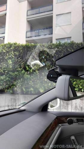

meine sitzt direkt hinter dem Spiegel von meinem Sitz aus gesehen und verschwindet für mich fast, ich höre sie nur wenn sie sich an- und abmeldet.

@abubillas schrieb am 19. März 2017 um 16:59:00 Uhr:
Ja, genau, da sitzt meine jetzt auch - und dort funktioniert das GPS dann auch.
MfG

@pamic schrieb am 19. März 2017 um 17:48:30 Uhr:
Mal ein Update: Der GPS-Empfang ist leider nicht zuverlässig. Manchmal klappt es ganz ordentlich (hatte beim ersten Mal wohl ne gute Phase erwischt) und ein andermal bekommt er es nicht gebacken. Das gibt es dann auch in allen Zwischenstufen, z.B. Empfang nach 5min, Empfang nach 15 min usw. Wenn er einmal Empfang hat, dann bleibt er für die weitere Fahrt erhalten. Aber bei jedem Motor aus-an geht die GPS-Lotterie wieder von neuem los :-(
Entweder hat mein Empfänger doch einen Hau, oder er ist einfach allgemein schwach. Ich habe mal den Verkäufer kontaktiert. Mal sehen, was da heraus kommt.
