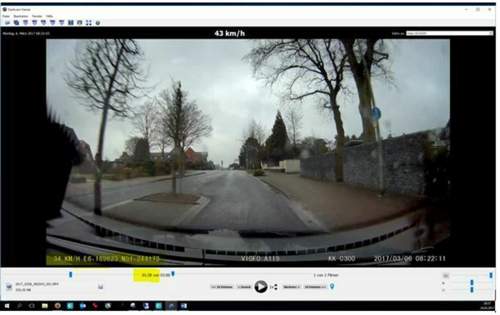

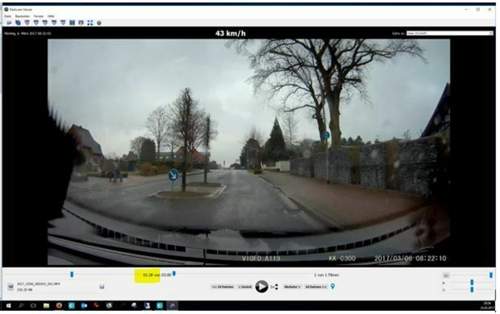

Also meine GPS-Daten kommen genau nach 1 min 28s nach Motorstart, wenn ich das Fahrzeug aus der Garage ins Freie bewege. Das ist etwa nach 200 m Fahrtweg. Die GPS-Maus ist rechts neben dem Spiegel im schwarzen Rasterbereich geklebt. Das RNS NAVI braucht länger, um bereit zu sein.
GPS Signal fehlt noch
GPS Signa ist da
Ich habe festgestellt, dass bei meiner Blackvue das GPS auch nur sporadisch funzt :-(.
Vielleicht muss ich sie tiefer setzen, mal sehen.
@mike95 schrieb am 24. März 2017 um 20:54:38 Uhr:
Ich gebe die Hoffnung noch nicht auf. Ich habe den Verkäufer wegen des GPS-Modul kontaktiert und der schickt mir kostenlos ein neues Modul zu. Vielleicht habe ich ja wirklich einfach ein defektes erwischt.

So, ich habe nun das Ersatzmodul. Scheint eine Spur besser zu funktionieren, aber nicht signifikant. Ich ignoriere das jetzt einfach. Dann hat er eben effektiv kein GPS.
Gedankt sei den tollen Scheiben mit ihren Beschichtungen. Kein Nutzen - nur Ärger. Wie die meisten "modernen" Features.
MfG
komisch ist doch, dass mein Smartphone keinerlei Problemem mit dem GPS hat. Ich lege es auf die "Fensterbank" und es funzt wunderbar als Blitzwarngerät. Es kann also nur an der Position liegen.
@abubillas schrieb am 29. März 2017 um 08:36:37 Uhr:
Oder an der schlechten Antenne des Moduls. Das Ding wird mit den Scheiben meines W12 einfach nicht fertig. Sowie es etwas mehr Freiheit hat, also am offenen Fenster oder Schiebedach, dann geht es. Nur an der Windschutzscheibe eben nicht. Wenn man ihn am offenen Schiebedach die Satelliten finden läßt, dann funktioniert es so leidlich auch an der Scheibe weiter. Es hakelt dann zwar mit der GPS-Geschwindigkeit, aber er bleibt dran. Ich vermute einfach mal, daß die SW beim erstmaligen locken der Satelliten einfach zu pingelig ist. Dadurch bleibt das Modul dann im Zustand "kein GPS-Empfang". Schwache Antenne, schwierige Scheibe und schlechte SW führen zusammen dazu, daß das GPS-Modul der A119 im Phaeton nicht brauchbar ist. Möglicherweise ist das auch nur bei den IR-Scheiben so, aber die sind beim W12 Serie.
