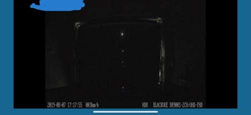

kann mal einer der 900er Besitzer nachschauen ob beim Video in der rechten unteren Zeile auch sowas steht:
xxx/UHD-FHD ??
bei mir steht da im Parkmodus immer OFF und ich weiß nicht ob das so passt. UHD bzw FullHD ist immer eingestellt..
Hab irgendwie das Gefühl das der NV Modus verschwunden ist..
Ich kann gerade nur während der Fahrt und Ereignismodus berichten.
Da steht je nach Helligkeit oder Dunkelheit.
HDR oder NV Blackvue DR900S-2CH/UHD-FHD

also während Nachtfahrten steht bei mir auch kein NV...
Das muss ich mal testen...dunkel/hell war bei mir am Tag gemeint, also wenn z.B. Bäume Schatten auf den Wagen werfen, dann aktiviert die Cam NV, fahre ich in der Sonne, dann steht da HDR.
ja ich meine auch mal NV gelesen zu haben.. aber jetzt kommt das nicht mehr und ich habe auch gefühlt ein schlechtes Bild bei Nacht..
Hdr night vision seit dem vorletzten update soweit ich mich erinnere
7bei mir steht nichts mehr... is aber alles aktuell
