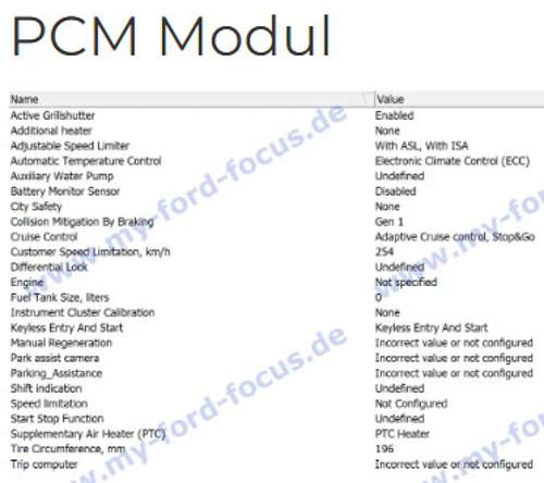

Hatte eben nochmal mit meinem Freundlichen meines Vertrauens telefoniert.
Er rät ebenfalls dazu, den SoC-Wert auf 95% zu setzen. Das hatte ich ja bereits vor längerer Zeit bei mir gemacht.
Zusätzlich empfiehlt er aber noch, im PCM Modul den Batteriemonitor auf "disabled" zu setzen.
So machen die das, wenn Kunden über Dinge klagen, die mit der Batterie zusammenhängen, und haben damit durchweg positive Erfahrungen gemacht.
Leider habe ich im Moment keine Forscan-Lizenz.
Vielleicht kann mal jemand mit einer gültigen Lizenz im entsprechenden PCM Modul (in meinem Fall Hybrid) nach diesem Punkt schauen, ob es da ein entsprechendes Klartextmenü gibt.
Soll heißen: "Batteriemonitor" oder "Monitor Battery"
P.S. gerade gefunden - siehe Bild "Battery Monitor Sensor"
scheint bei dem Kollegen von "My-Ford-Focus" auch deaktiviert zu sein
PCM Modul

Na dann werde ich die 95 % auch machen, aber das Disablen vom Batteriemonitor kommt mir etwas komisch vor? Das klingt wie ein Teil vom Batteriemanagement.
